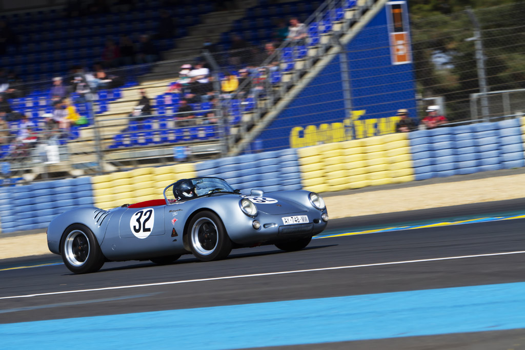

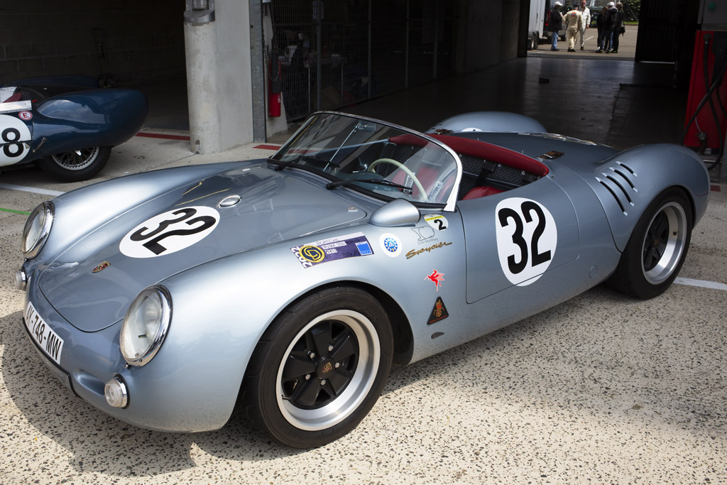

Quelques photos encore dégotées sur le web:
https://www.gtdreams.com/maker.php?marq ... e=1&part=6
Classic Days 2022:
Classic Days 2023:
2 réplicas:
https://newsdanciennes.com/classic-days ... sque-vert/
Classic Days 2024:
