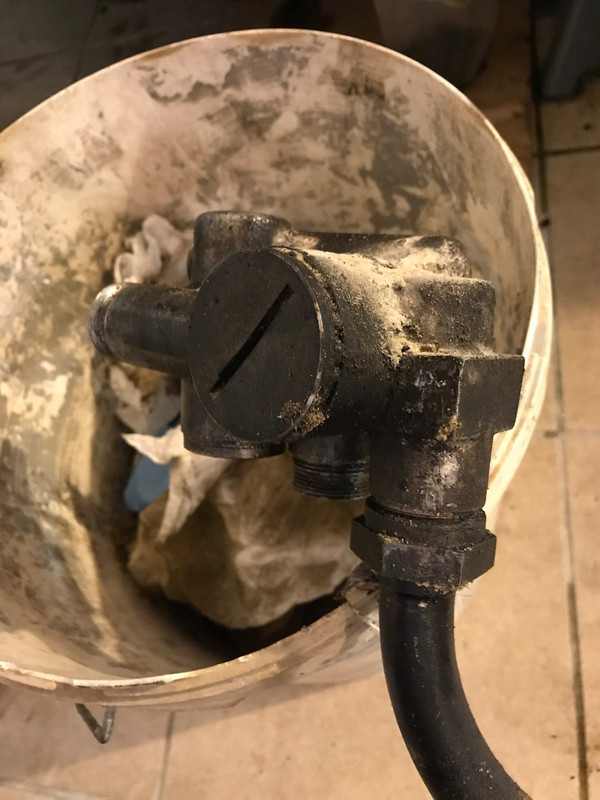

Effectivement le filetage a "ramassé" pendant la dépose du moteur pour l'intervention sur la bougie ! Pas étonnant qu'il y ait eu une fuite; vu son allure l'olive ne devait pas être plaquée correctement !

Non lors de la réfection du puit de bougie j’avais demandé de descendre le moteur et en même temps de changer la durite du thermostat au moteur car le sertissage fuyait. Moteur non démonté juste décalé donc je pense que c’est à ce moment que la durite a morflé :evil: la bonne nouvelle c’est qu’il prend les pièces à sa charge. La suite dans la semaine
Message par RM6 » 25 juin 2019 21:44
Gain de temps, gain d'argent :nonnon
Pour moi l'écrou de la durite inférieure a été démonté et mal remonté. :thumbdown:
Si "porte à faux du moteur" suite à une semi dépose, la durite se serait cassé au cul de l'écrou :kifkif:

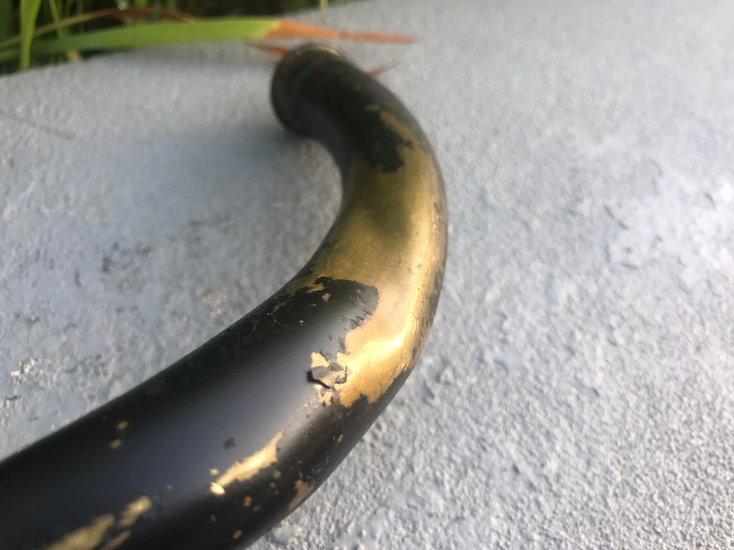

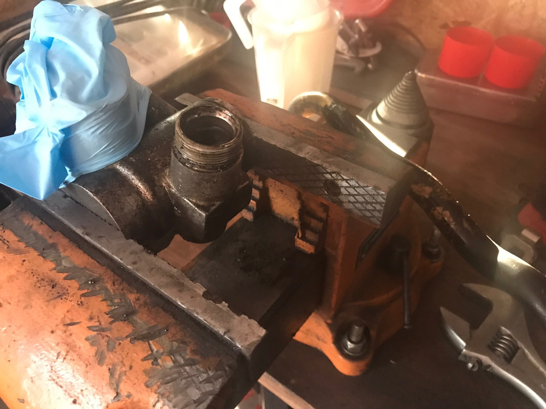

Un peu d’avancée ce soir démontage de 3 colliers de durites sur 4, le dernier ne veut pas venir :evil:
Donc on démonte tout :twisted:
Au sol pas plus l’étau de la maison trop petit :evil: direction le magasin à 5 minutes de la maison
Bon ça c’est fait
Elle a souffert un peu :roll: je l’ai redressé un peu je pense pas que cela gênera pour le passage de l’huile
La suite demain

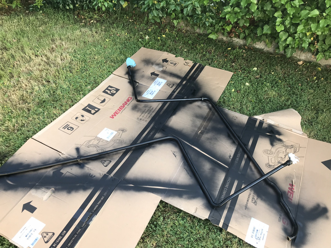

Message par JP56 » 27 juin 2019 12:53

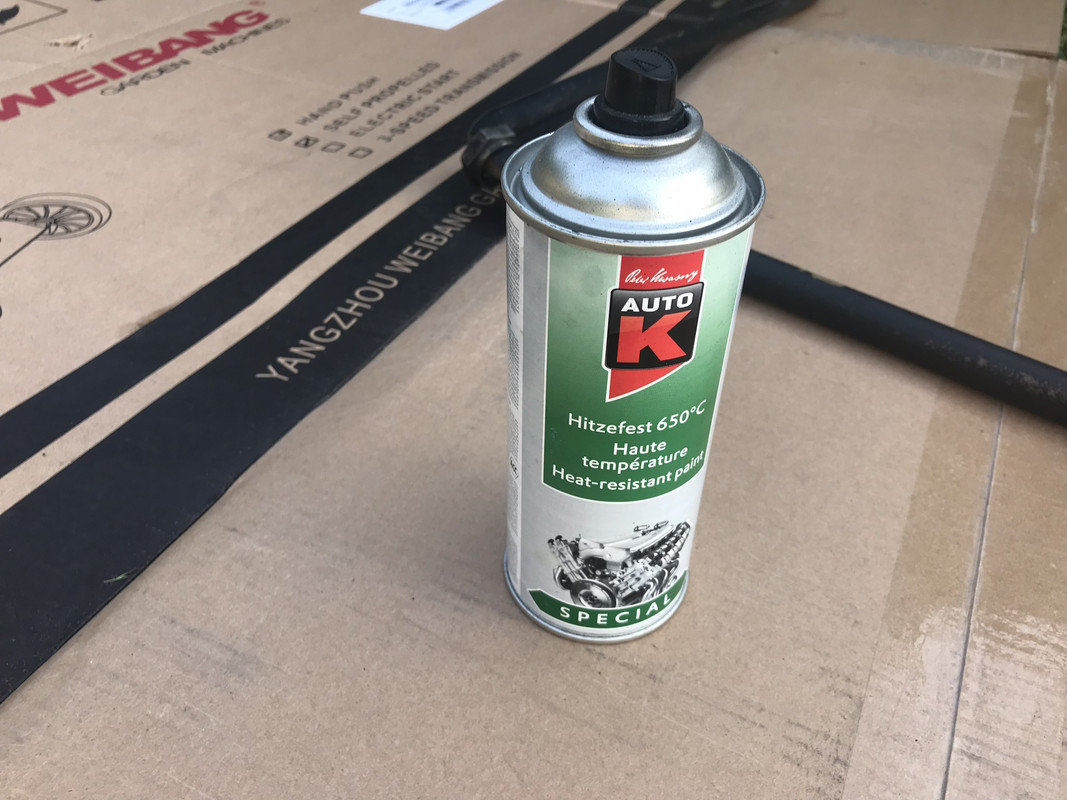

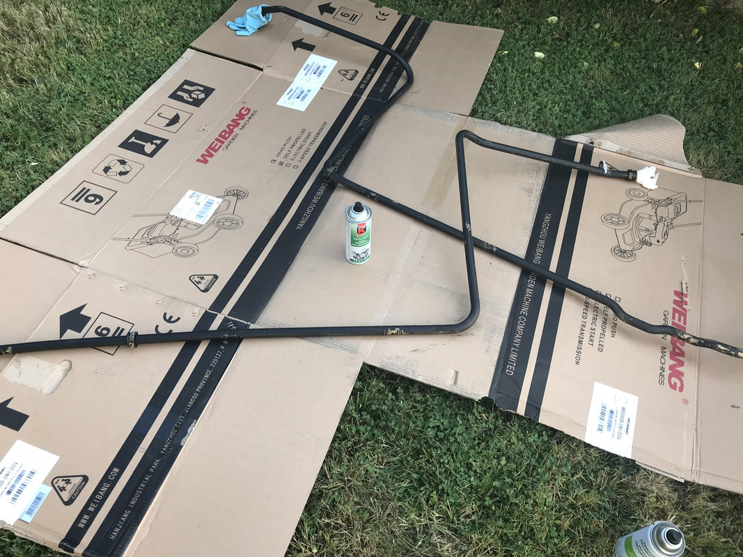

Ce matin à la fraîche 7h30 mise en peinture des tuyaux
Peinture haute température
La suite ce soir
Messages : 1525
Message par July1 » 27 juin 2019 13:04
La misère... beau résultat en tout cas :)
Message par JP56 » 27 juin 2019 13:27
27 juin 2019 13:04
Oui tout ça pour changer une durite et un thermostat :thumbdown:
Elle sera encore plus propre comme ça, ça va augmenter la côte :mrgreen:

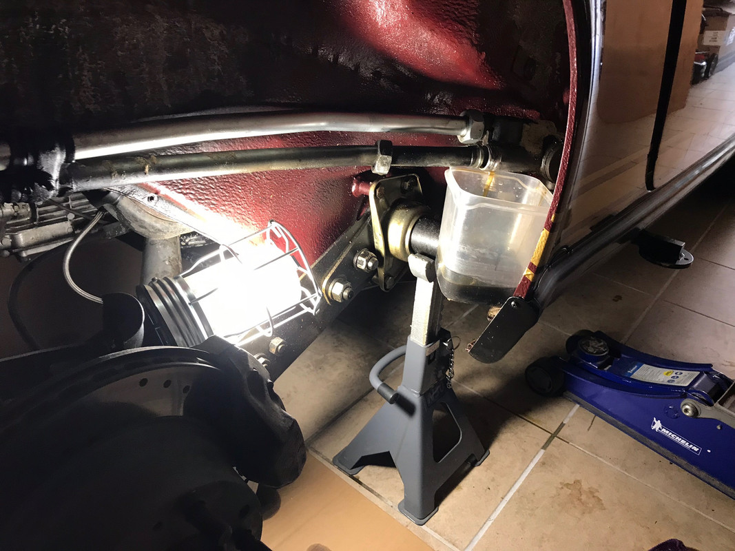

Message par JP56 » 27 juin 2019 21:48
Bon voilà durites remontées ainsi que le thermostat. Posée sur ses quartes roues, reste à faire les niveaux, partir la laver. enlever toute l’huile sur les parties moteurs bas de caisses ailes etc... et vérifier si tout va bien et si il n’y a pas d’autres problèmes
A suivre mais pas demain pas possible on verra ça samedi en soirée

Message par rank xerox 29 » 28 juin 2019 06:51
Un coup à claquer une durite avec cette chaleur :mrgreen:
Beau travail
Messages : 1525
Message par July1 » 28 juin 2019 12:27
Le raccord a sauté complètement ou tu as repéré une fuite?
Je veux dire pas de rupture totale avec perte de pression d’huile moteur tournant...?
Message par JP56 » 28 juin 2019 12:58
28 juin 2019 12:27
Fuite gouttes à gouttes sur le raccord filetés et en pleine charge je pense que cela gouttais beaucoup plus d’ou L’huile partout
