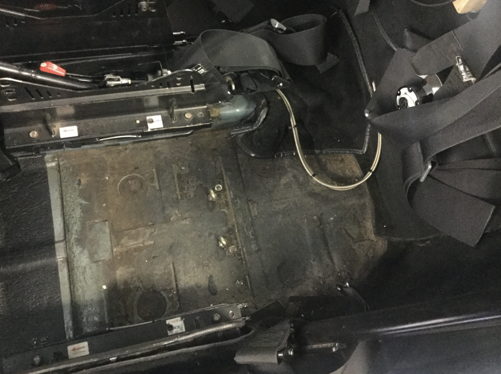

Certains travaux des dernières semaines d'hiver.

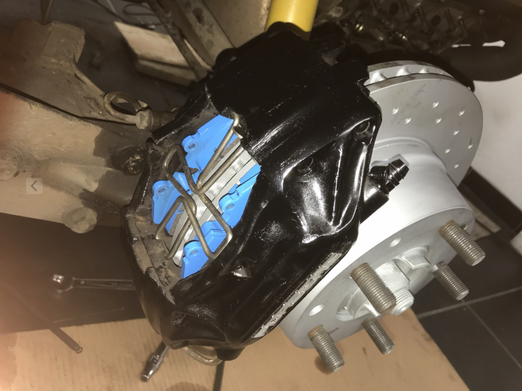

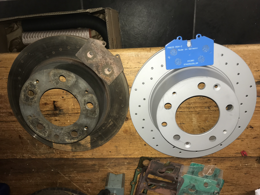

Refections des freins arrières sur la SC, équipée d'étriers de turbo à l'avant et à l'arrière, ca ne pèse rien, ça freine très fort, et ça coute cher à remplacer, 1500 euros pièces, donc en prendre soins..
Disques Zimmermann en remplacement, et plaquettes Pagid bleu au lieu des Carbon Lorraine.
Purge du circuit de freins avant arrière, remplissage au Restom silicone bleu (à vie).

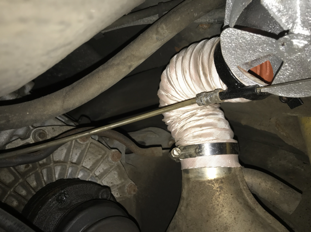

Démontage clapets de chauffage, restauration, remplacement dees gaines de chauffage.

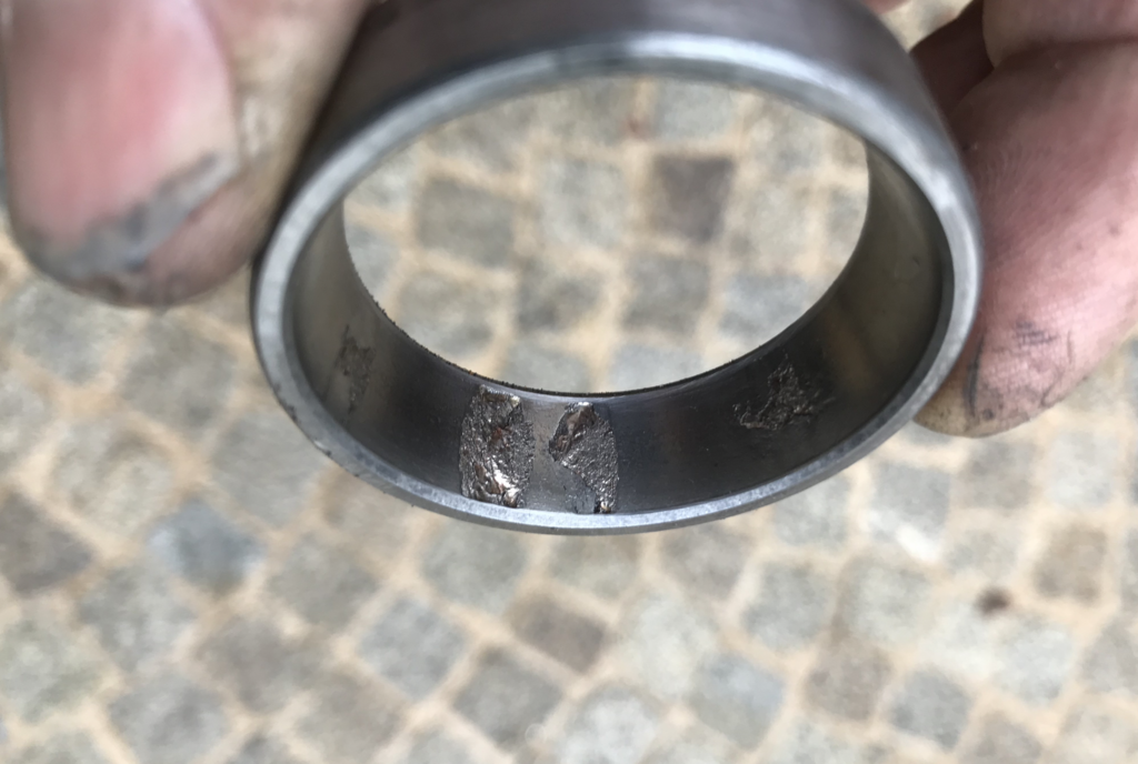

Démontage disques avant, peinture étriers, vérification des roulements coniques, HS à droite, pourtant aucun bruit ni jeu.. remplacement de 4.
Pose des bandes Porsche , du meilleur effet, pose de sangles remorquage OMP à la place des anneaux débordants en métal, interdits.
Démontage plaque alu de protection du réservoir. Peinture à prévoir / protection.
Peinture noire des jantes.

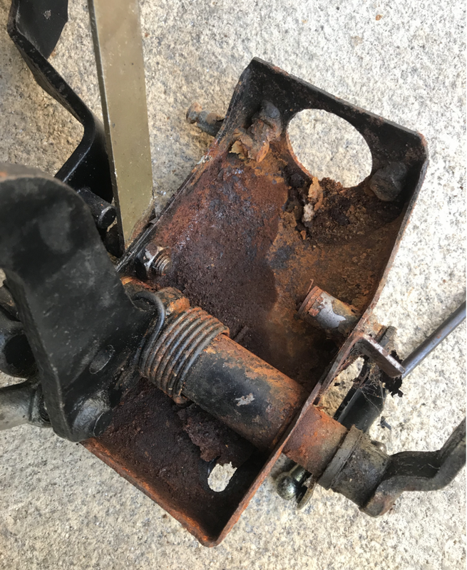

Refection du pédalier, un gros boulot à démonter et à remonter, y a qu'un seul ordre.. Bouchage de différent trous de perceuses (!) qui laissaient rentrer l'eau, le pédalier était du coup bien rouillé, microbillage, peinture, remplacement du plancher de pédales pourri.
Pose d'un nouvel insonorisant, puis plus tard thibaude. démontage des bacquets pour accéder.
Tapis Porsche neufs.
