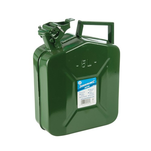

Pour ma part et pour le Spyder qui consomme pas mal (1900 cc, plutôt 12 litres contre 10 pour le 1600 du Speedster). Je vais rajouter dans le coffre avant une petite poire pour la soif.. Lanières en cuir à prévoir à nouveau!
http://www.ebay.fr/itm/Bidon-a-essence- ... SwcvdXOzLt
Bidon à essence 5 L
Fabrication en 31 étapes contrôlée par ordinateur. Pièces coupées au laser, soudure plasma robotisée pour une meilleure résistance et durabilité. Plaquage nano-céramique, peint par poudrage à l'extérieur comme à l'intérieur pour offrir une finition dure et longue durée anticorrosion. Toutes les unités sont testées en 2 étapes pour assurer l'étanchéité. Comprend une poignée et une goupille de verrouillage du bouchon. Approuvé ONU.
Marque : Silverline
Capacité - volume 5 l
Finition Peint
Poids du produit 1,33 kg

Oui mais quand même, 1.33 kg, plus le poids de l'essence, ça fait 6 kg de surpoids, est-ce bien raisonnable ?
tu vas te trainer en sortie de rond-points...

Plus qu'une seule solution : maigrir de 6 Kg (arrête les pâtes au beurre)jcf250 a écrit :Oui mais quand même, 1.33 kg, plus le poids de l'essence, ça fait 6 kg de surpoids, est-ce bien raisonnable ?
