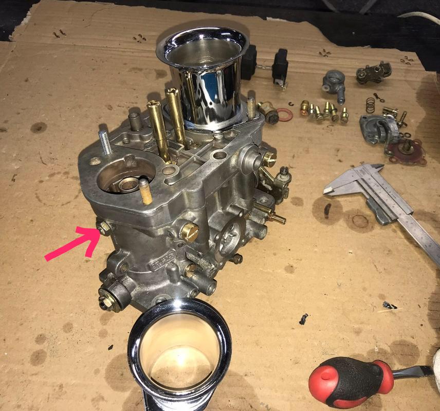

Message par RM6 » 10 juin 2018 20:15
C'est reparti, Arizona est dans la Course :D
Stéphane tu avais raison, la nuit porte conseil :thumbup:
Il est vrai que vendredi soir je suis du Taff en mode : je vais tous les tuer :evil:
Il ne fallait pas grand chose pour faire déborder la cuve :shame: le vase, pardon :lol:
Samedi matin après avoir cherché et cherché sur le net comment bien régler le niveau de cuve d'un 1600 cc
à l'aide d'un forêt :shock: Bingo, trouvé :thumbup:
(le problème est de savoir ou placer le forêt et lequel) :kifkif:
L'après-midi mise en pratique avec un petit doute quand même :cool;
Dépose aussi des 4 bougies pour vérifier la couleur : blanche, manque d'essence :kifkif:
Ils disent tous : mèche de 6 avec le joint en place, pointeau fermé / mèche de 7 pointeau ouvert en soufflant
par arrivée d'essence :shh: on verra bien :crazy:
Après le remontage des carburateurs, il faut redéposer les caches-culbus pour refaire l'étanchéité :batte:
Pas compliqué mais ça me gave :thumbdown: un coup de pâte à joint :kifkif: pas matching du tout :nonnon
Aujourd'hui fin de matinée, essai :oops: Attention le Dr est capable de tout :evil: :batte: :dingo:
Et bien ça marche :o :shock: :yeepee:
Pour le sifflement cela doit venir d'une des buses de carbus qui a du jeu (comment la refixer, la bloquer) ???
Il faudra augmenter encore un petit peu le niveau des cuves :yawn:
Du coup nettoyage de printemps pour Arizona :D
Et en route pour de nouvelles aventures :thumbup:
Direction Montlhéry Linas :first:
Laquelle? ;)
http://www.geocities.ws/allalfasud/deut ... lorto.html
Message par erwan c » 10 juin 2018 22:29
Laquelle? ;)
Carbu de droite, cylindre 1 ;)
Laquelle? ;)
Pièce N° 2 venturi
Pièce N° 2 venturi
Tu desserres le contre écrou et tu serres modérément la vis pointeau de maintien du pre-venturi. Et tu freines avec l'écrou, vérifies les autres.

Message par RM6 » 11 juin 2018 12:20
Pièce N° 2 venturi
Merci M'sieur :thumbup:

Message par Iceman 29 » 11 juin 2018 15:32
Tu as un avant trou dans le pré-venturi pour le positionner correctement, ta vis doit rentrer dedans.
Messages : 6359
Message par RM6 » 11 juin 2018 21:09
Iceman 29 a écrit :Tu as un avant trou dans le pré-venturi pour le positionner correctement, ta vis doit rentrer dedans.
J'y ai jeté un oeil ce soir, vis et contre écrou mal placé :kifkif:
Ca ne pouvait pas être le cylindre N°2 ou N°4 :evil: trop facile !
Voir si possible sans dépose du carbu mais ça s'est une autre paire de manches :crazy:
