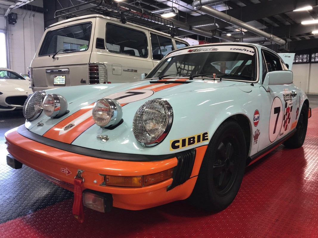

Quand je dis de souder derrière le pare-choc, c'est sur la coque bien sur, parce que en cas de crash si les pare-chocs
se font la malle cela devient embêtent pour treuiller ou remorquer :kifkif:

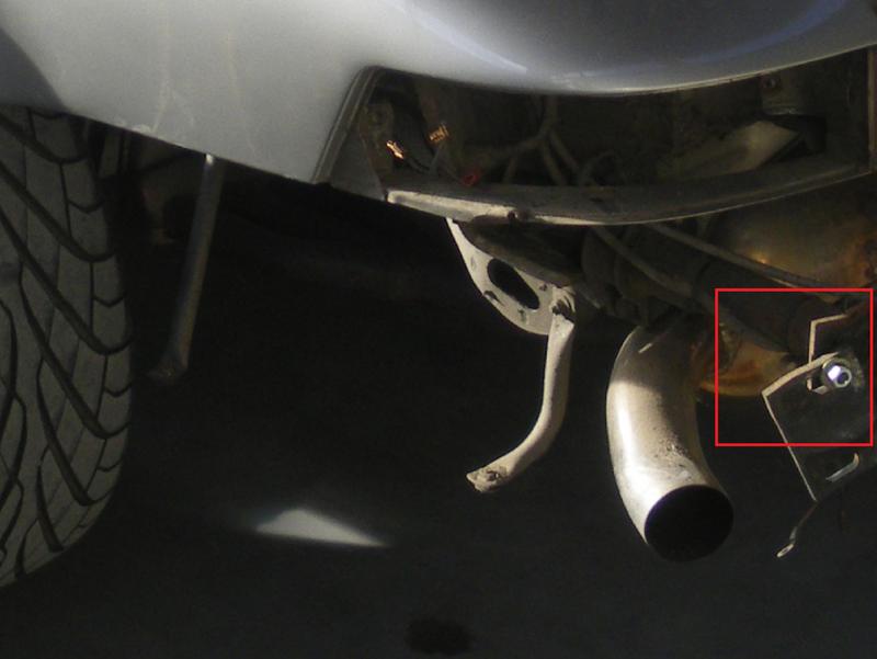

Message par Jakez » 11 mai 2019 14:31
Sur la SC/RS, équipée de pare-chocs sensiblement identiques à ceux de la Carrera RS 3,0, il y a un emplacement prévu tout près du catadioptre gauche :
ôter le bouchon obturateur, comme sur nos SC '83, puis visser l'anneau de remorquage (le pare-choc de la SC/RS, en fibre, est très certainement renforcé par une épaisse entretoise en métal à cet endroit) ;) .
Le plus simple, comme le montre Pascal, serait de fixer une sangle de remorquage, par exemple entre le support de pare-choc AR gauche et le pare-choc ?
Puis la faire ressortir par le bas au moyen d'une ferrure suffisamment épaisse pour éviter toute contrainte sur le pare-choc ?
Il y a peut-être d'autres endroits de fixation possibles...

Message par RM6 » 11 mai 2019 18:37
11 mai 2019 14:31
Je recommence :yawn:
Il faut penser aussi à l'angle du câble de la remorque.
Si tu termines ta trajectoire dans un bac à gravier et que ton véhicule n'a rien, la brute qui va te sortir de là ne va sans doute pas se poser de question et risque de t'arracher le pare-choc Av ou Arr :oops:
Dans ce cas, l'on dépose la ferrure, on la perce et l'on soude un écrou sur l'arrière de cette dernière qui correspond au filetage du crochet :kifkif:
Ne pas oublier de percer le pare-choc pour visser le crochet :lol:

Mais toi tu rapportes "une ferrure vers le bas" donc en porte à faux qui va devenir un bras de levier :nonnon :oops:
Je sais bien que je me suis fais viré de l'école après la cinquième mais j'ai quand même un peu étudié il y a bien longtemps je sais, une matière que l'on appelle "manoeuvre de force du génie " et ça dans le civil et dans l'armée,
cela faisait partie des programmes de cours de mécanique à l'époque :D

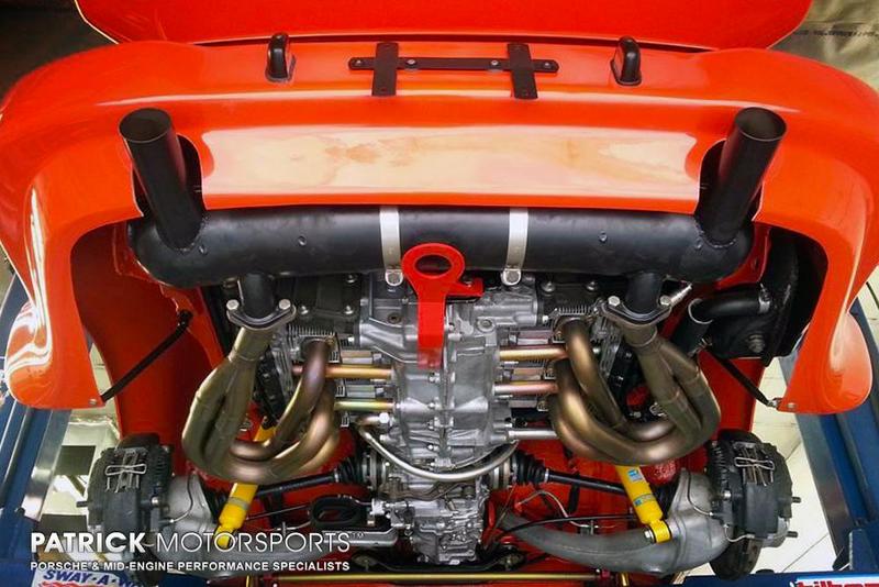

Sur une 911 IROC (International Race Of Champions) Replica :
In english, one of only 15 special-edition 1974 Porsche 911 Carrera 3.0 IROC RSR :thumbup: :
https://www.topspeed.com/cars/porsche/1 ... 72340.html
Photo d'usine ;)
Message par RM6 » 11 mai 2019 21:29
En cas de choc Arr par un autre concurrent, tu as le droit à une vidange moteur gratuite et en prime deux demi carters moteur à remplacer :D Super :thumbup:
Message par Jakez » 11 mai 2019 22:46
On peut encore discutailler pendant des plombes :D ... Patrick Motorsports USA ne semble pas - a priori - être un amateur :

Et Le système de sangles de remorquage qui équipe la SC bleu Gulf dont Pascal assure la maintenance - une auto participant régulièrement à des épreuves sur plusieurs jours :chapeau: - doit certainement aussi faire l'affaire.

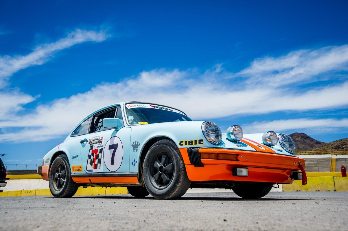

Sur une de nos autos qui a couru au Mexique, après si ça tape trop fort, y a plus que la grue :D
Message par July1 » 13 mai 2019 13:47
11 mai 2019 21:07
Perso je ne me prendrais pas comme ça sur le carter... si l’auto est bien tankée dans les graviers et que le tracteur donne un méchant accoup c’est un coup à y laisser un moulin complet!
