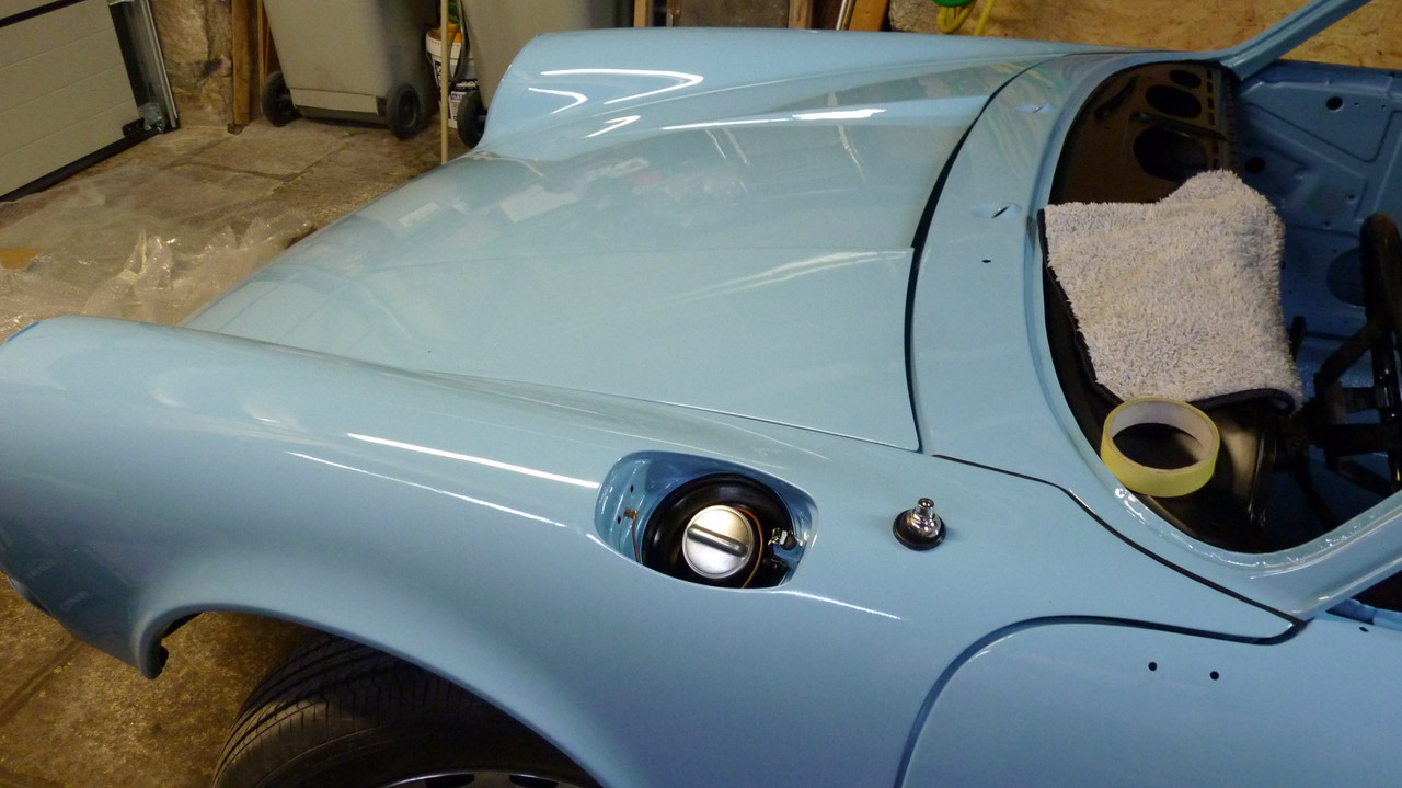

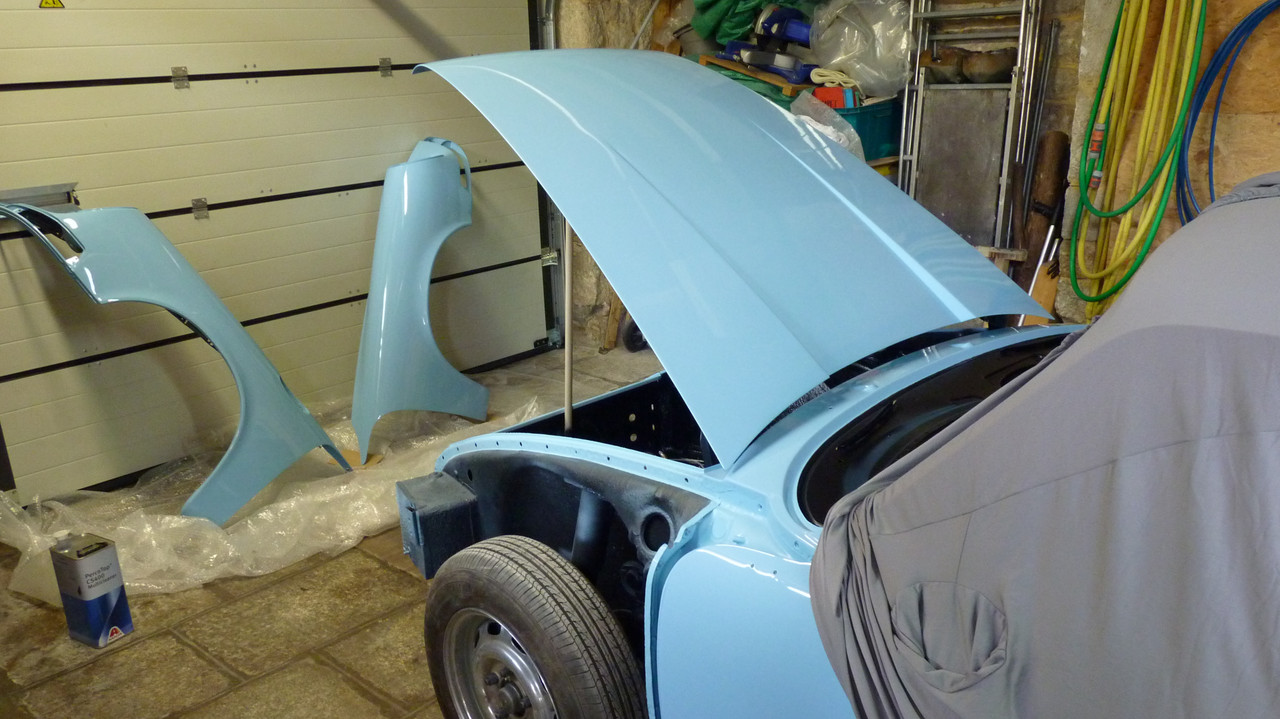

Une antenne à l'ancienne :D
Une grosse galère à poser :nonnon Il faut combiner avec le remplissage de réservoir :dingo:
