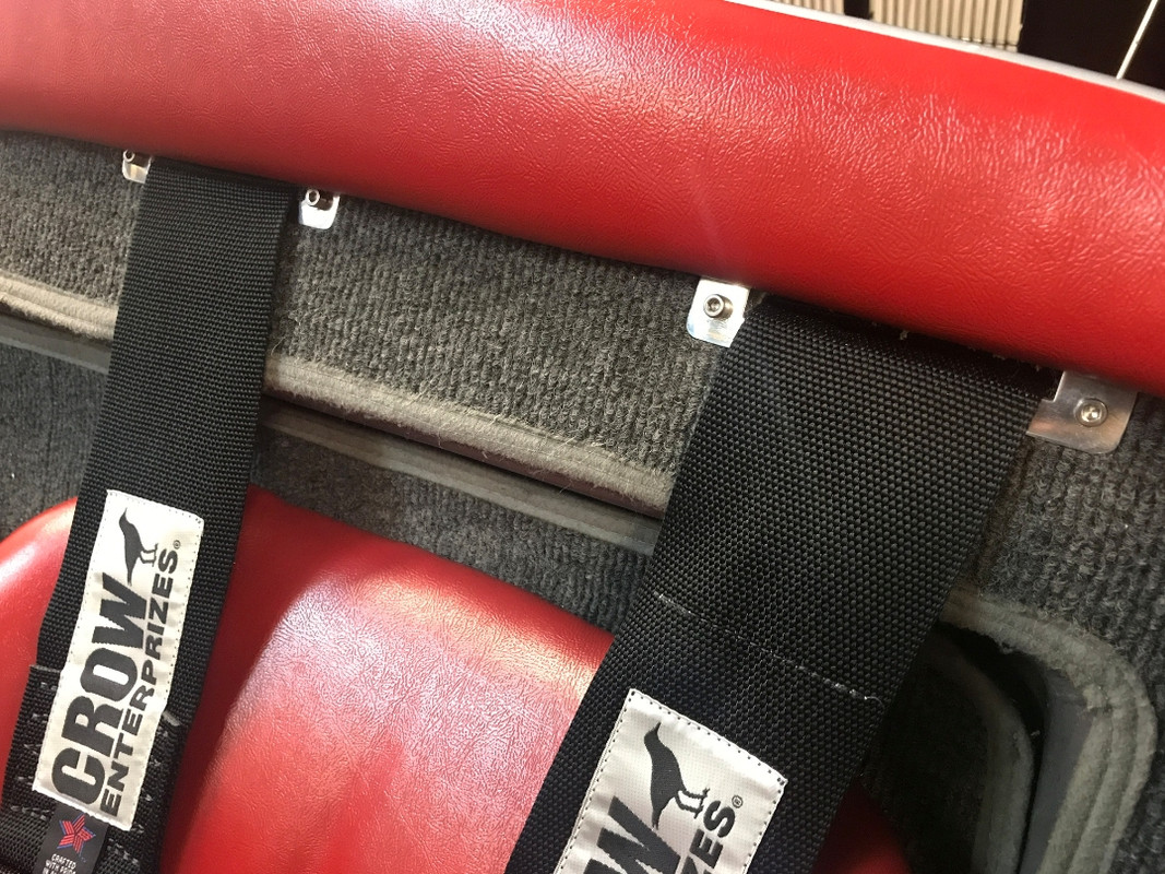

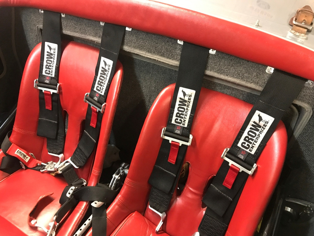

Message par Iceman 29 » 28 juin 2017 22:31
Montage des bretelles de harnais Crow. :love:

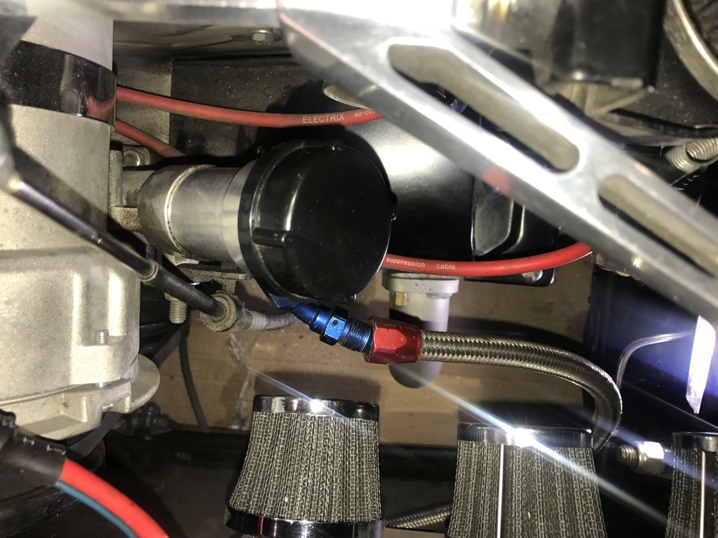

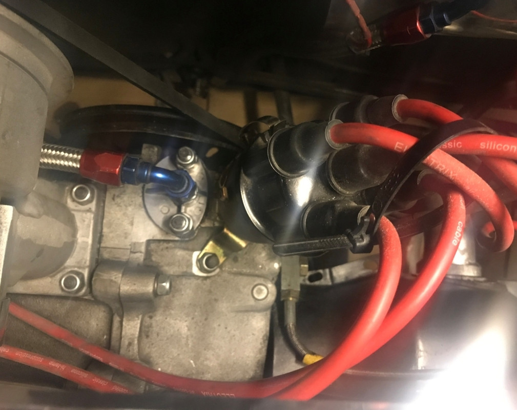

Message par Iceman 29 » 30 juin 2017 19:26
Déplacement de la connexion du reniflard de carter moteur branchée sur le remplissage d'huile, vers une bride qui remplace la pompe à essence mécanique. Bride prévue pour ça mais pas utilisée jusqu'à présent. Il suffit de la percer.
