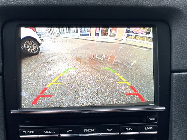

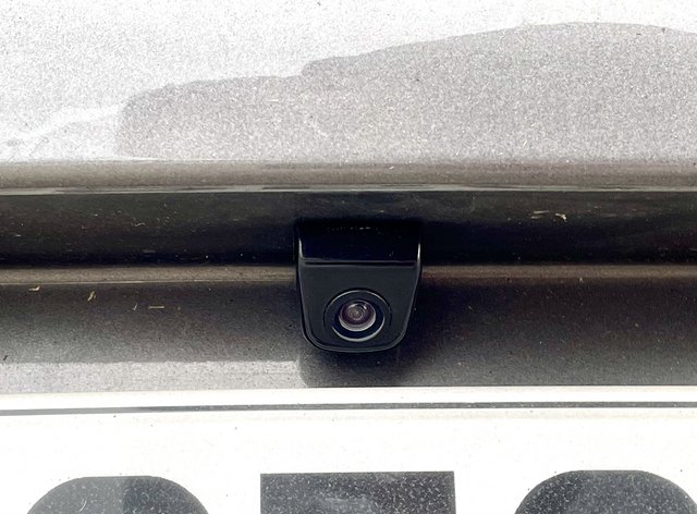

Bonjour,
J’ai fait installer une caméra de recul sur mon 981, Pcm 3.1 V 4.30 le résultat est très proche de l’option d’origine.
Si quelqu’un est intéressé sur 981 et 991 je peux vous transmettre les coordonnées du poseur.

C’est en région parisienne, il m’a commandé les pièces interface et caméra et m’a fait l’installation avec le codage par Piwis lors d’un passage sur Paris.
Il a également réussi à installer sur le 981 d’un ami qui avait un PCM sans la navigation, une interface CarPlay avec caméra.
Je ne pense pas que ce soit possible sûr le PCM des 987 et 997, il fait des installations sur 981, 991 et 718.
J’en ai profité pour faire supprimer le Stop & Start par défaut.

Pour les pièces, interface et camera 170€ plus 3 heures de pose.
Pour la 991 phase1 on doit être sur la même génération de Pcm à partir de 2013, il en avait fait une avant la mienne.
C’est vraiment très bien a l’usage surtout que je n’avez pas de radar de recul.
Si ca t’intéresse je te donnerai son 06 en MP.
