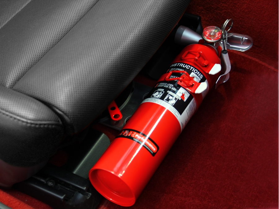

1l c’est vraiment le minimum, je recommanderais 1.75, 2l
Tu en as des pas trop cher homologué FIA comme celui-là par exemple.
Le fait qu’il y ait une buse avec un tuyau ça peut être pas mal pour accéder au moteur..
Chez Porsche ils le fixent devant le siège passager. Il existe des kits pour ça pour la 993, je suppose que ça doit être le cas pour tous les modèles (histoire de se reprendre sur les fixations des sièges plutôt que de percer le châssis !)

Je crois que je vais le mettre sous le siège conducteur... :)
