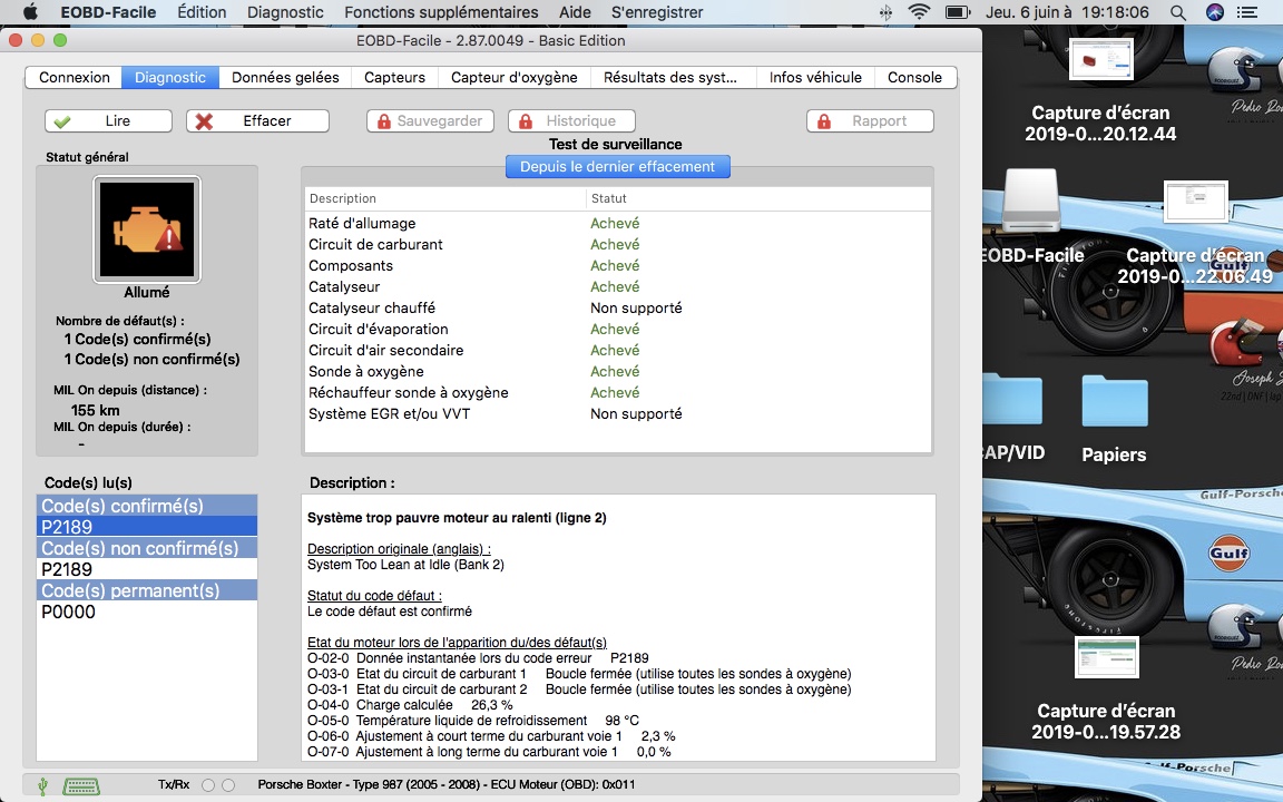

Message par RM6 » 06 juin 2019 19:50
Il est arrivé :D
Branché ce soir :thumbup:
Diag: Pascal tu en penses quoi :?:
Messages : 11989
Re: Programmes de diagnostique OBD
Message par Iceman 29 » 07 juin 2019 08:38
- Débitmètre
- Fuite d’air sur le collecteur d’admission, resserrer les colliers serflex
- nettoyage du papillon d’injection
- sondes lambda
- Séparateur d’huile défectueux
Elle a combien de kms?

07 juin 2019 08:38
- Débitmètre
- sondes lambda
130 000 km, Tout juste rodé 😎
Messages : 6302
Message par RM6 » 07 juin 2019 13:37
Merci Pascal :thumbup:
Je vérifie les colliers ce soir et j'en profite pour nettoyer le papillon :D
Si tu as une adresse pour le débimétre et les sondes lambda, suis preneur :lol:
Dédimétre tous 60 000 Km voir 80 000 KM :kifkif:
Le séparateur ça pique moins :D
De toute façon je vais procéder par élimination ;)

Messages : 6302
Message par RM6 » 08 juin 2019 16:03
Re-serré les colliers des durites d'air :thumbup:
Soufflé filtre à air :thumbup:
Pas réussi à déposer le papillon pour nettoyage, ça ne passe pas :thumbdown:
Une grosse M.... pour remettre la durite inf. entre le débitmètre et tube du papillon :batte:
Mise en route et re-teste diag OBD
