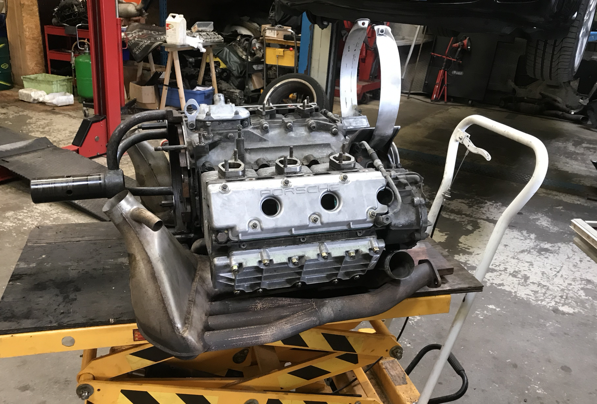

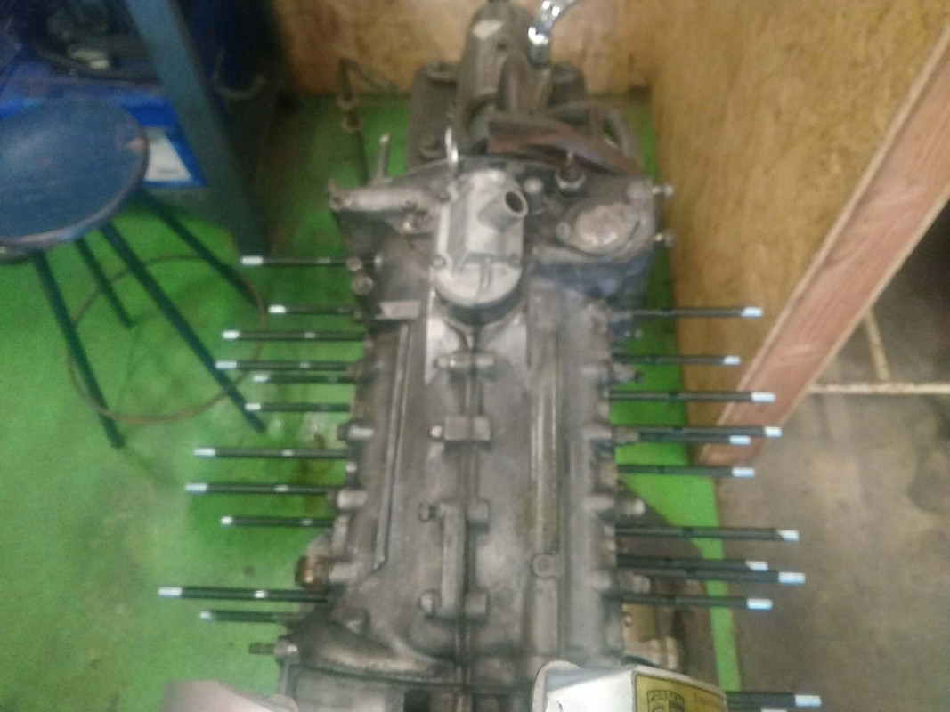

Le grenouille bleue a dû faire un tour chez JPP.

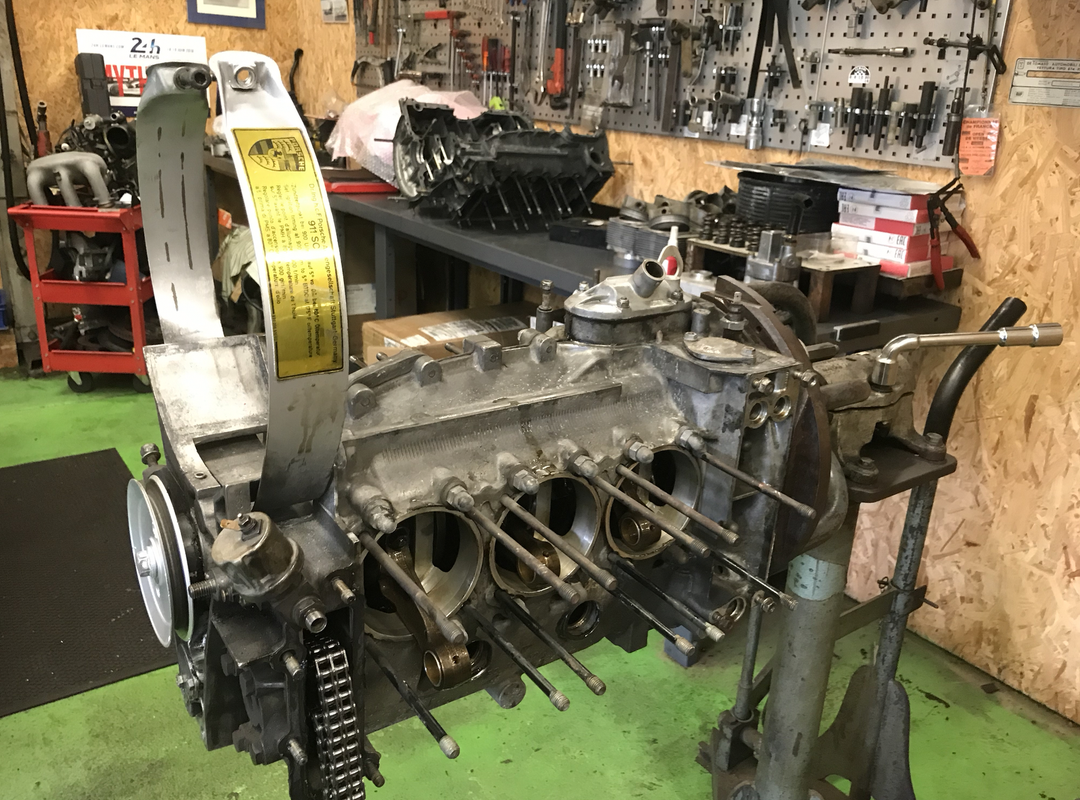

Démontage partiel du moteur prévu depuis fin novembre, c'est dire si notre ami est très sollicité! :?

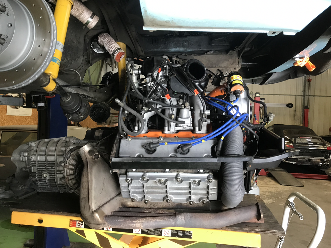

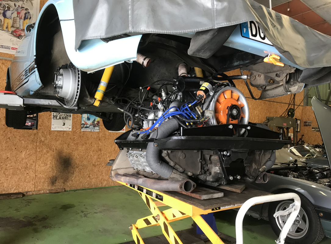

Sortie rapide du compartiment, j'avais déjà fait fonctionner la plupart des boulons et vis bien avant.

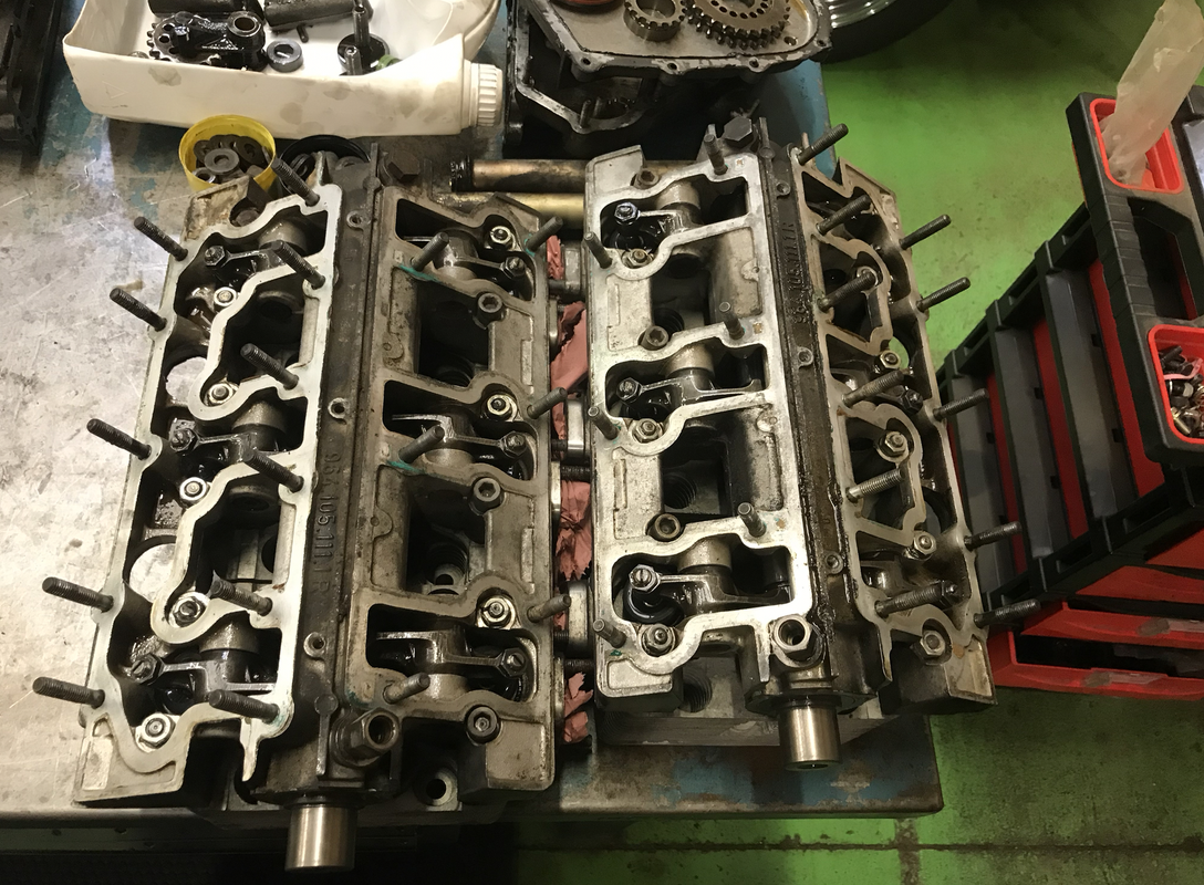

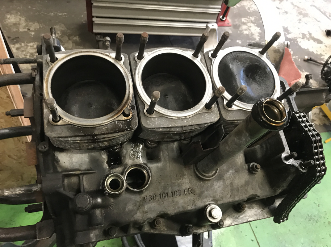

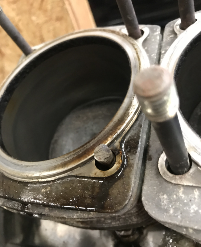

L'objet du délit.. Un goujon de cassé, la maladie des ces moteurs coté échappement, les 24 seront remplacés par de nouveaux en DILAVAR.

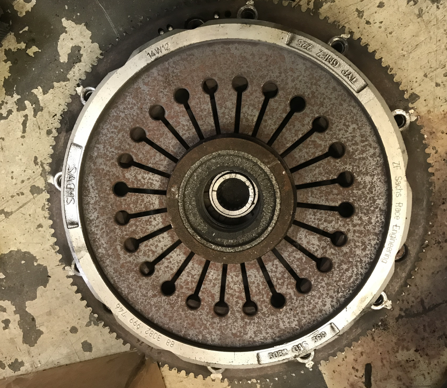

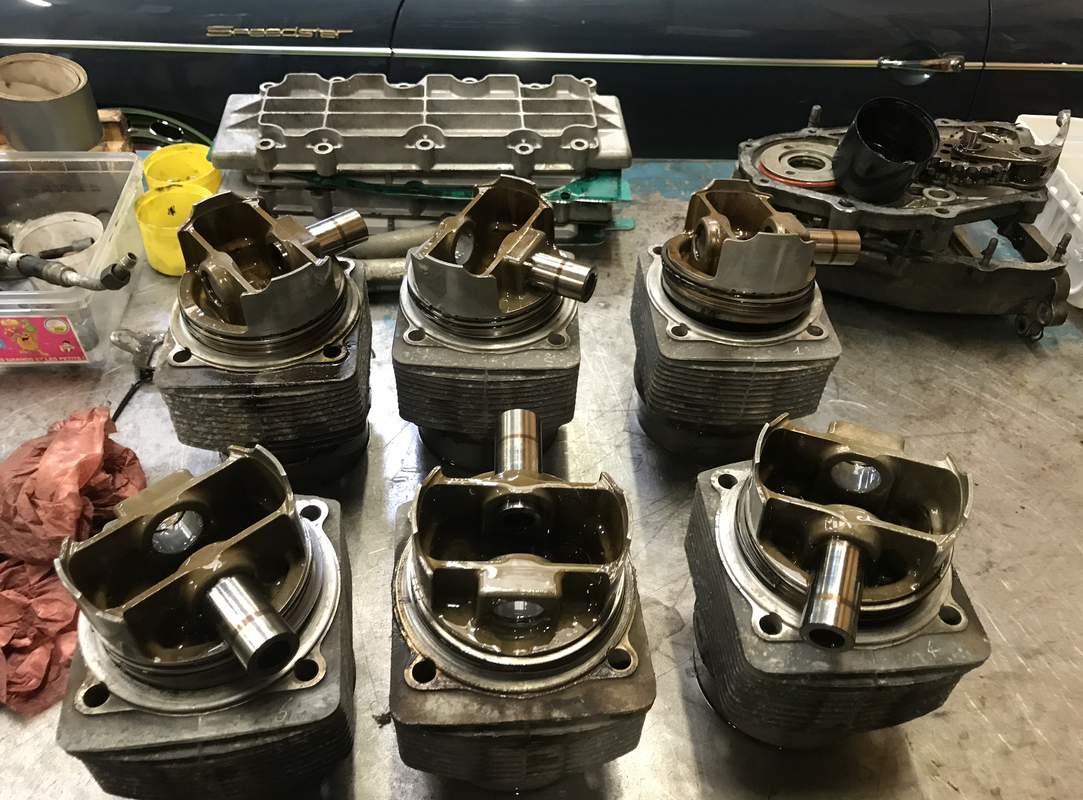

Embrayage renforcé et volant très allégé. On remplace le tout par de l'identique.
A suivre...

Déjà équipée d'échangeurs SSI, valeur sûre ! :thumbup:

ARP ne fait pas de goujon pr ce modèle ?
Messages : 11985
Re: Le Garage Mendez
Message par Iceman 29 » 12 avr. 2019 23:54
Démontage et remontage des nouveaux goujons par JPP aujourd’hui, remontage du moteur semaine prochaine. :chapeau:
