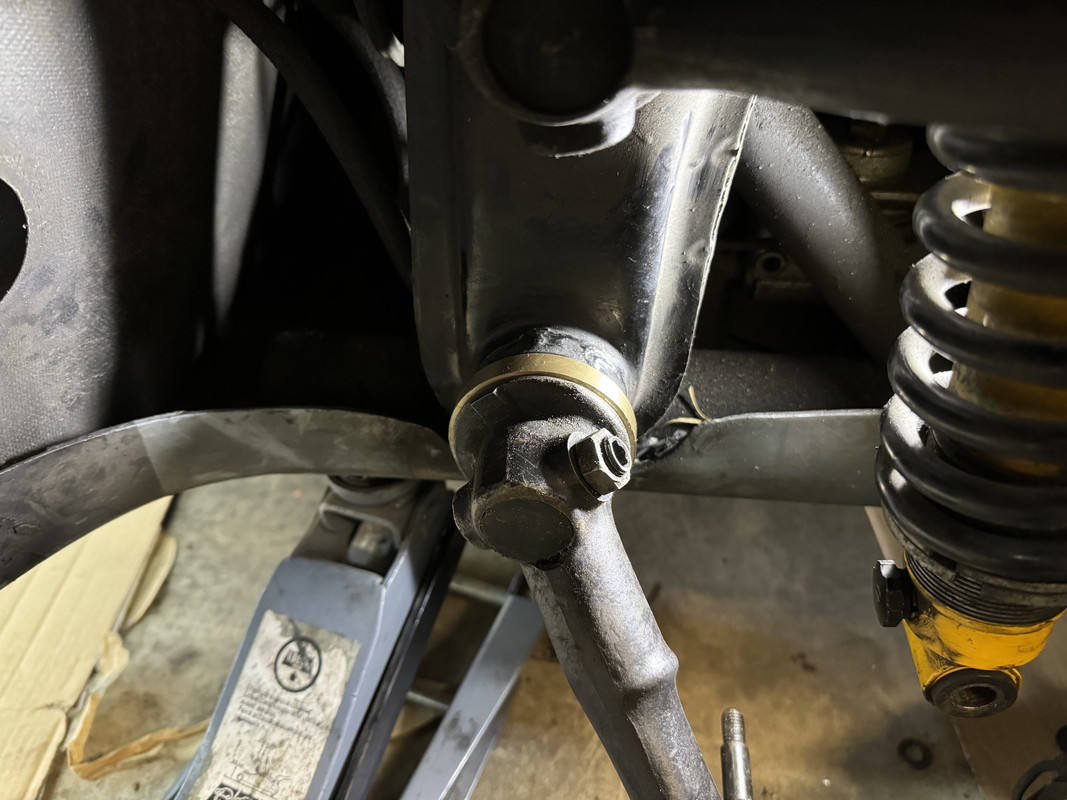

Quelques travaux sur le train avant qui avait un peu de jeu latéral, on le remarque sur les photos dans les virages.
Le système n'étant pas vraiment au point, ni fini quand j'ai acheté l'auto.
Ca a prit du temps pour trouver une solution sûre et pérenne.
J'ai donc retiré les joint garde-graisse pour les remplacer par 4 cales en laiton de diamètre 65 mm. Ca a été un peu long à réaliser car il fallait ajuster parfaitement les pièces pour qu'il n'y ai plus de jeu latéral sur les deux barres des bras de fusées, haut et bas.
J'ai commandé un rondin de laiton de 70 mm sur 200 mm en Allemagne. Tronçonnage puis tournage des pièces à l'atelier avec mon petit tour.
Ajustage de chaque cale, un coté est conique à 20° pour s'adapter parfaitement aux bras VW et leur portage qui initialement ne sont pas prévus pour ça.
Je n'ai bien plus de barre de torsion haute et basse, mais 2 barres avec des bague mobile à chaque extrémité , je pense que ces barres viennent de ce kit anglais, vendu en Hollande maintenant:
Le train triangulé m'aurait bien plus! Trop compliqué à installer.. Malheureusement.
https://red9design.co.uk/type2.htm
Plus de jeux, ou insignifiant, la précision du train avant est nettement meilleur évidement.
Ebauche:
Les bras avec leur portage conique servant pour le joint garde graisse initialement.
En place.
Graisse hydrofuge. Je roule rarement sous la pluie..
