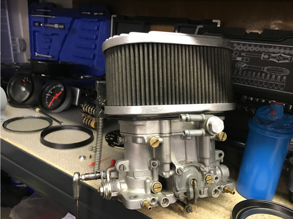

Lors de la sortie du WE dernier, un bruit anormal d’aspiration d'air sur le carburateur droit à augmenter doucement, avec une augmentation du ralenti et avec un bruit de locomotive quand je stoppe le moteur.
Démontage du carbu le lundi.
Après quelques recherches sur le net, je m’aperçois que ce carbu Dellorto DLRA 36 peut avoir l'option starter.
On regardant de près, je m'aperçois que la cam de commande de starter par cable a été retirer, sans pour ça bloqué la valve de commande. Celle ci c'est levée toute seule car sans la commande rien ne l’empêche de se mettre en service.. Donc rien de grave.
Idem pour l'autre carburateur, mais sa valve est bien en position basse fermée.
J'ne profite pour tout nettoyer à la soufflette. Ce sont vraiment de beaux carburateurs. J'en mettrais bien deux pour remplacer mes Kadron sur le Speedster.
La commande de starter par câble, ici en place.
Ici la valve de starter a été remplacée par un cylindre en laiton pour condamner le système. Pour ma part j'ai mis un morceau de durite caoutchouc essence pour bloquer la levée de la valve.
Il me restera à acheter des plaquettes d'obturation qui viennent à la place du système de commande.

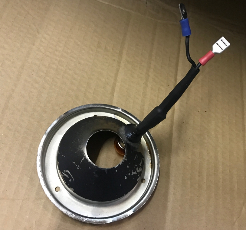

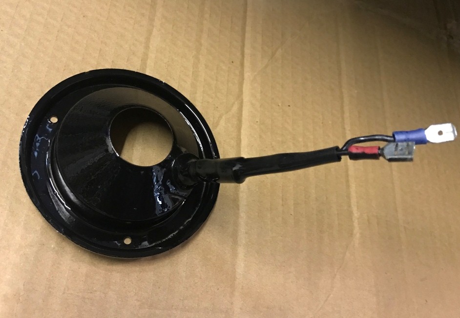

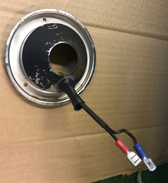

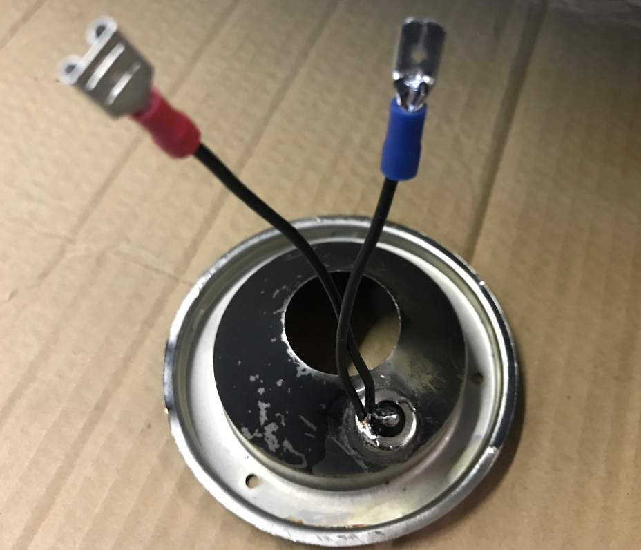

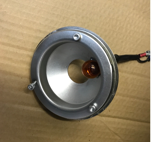

Ajout d'une lampe clignotant dans l'optique arrière.

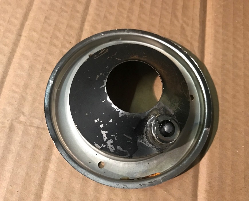

J'avais un problème de clignotant quand les j'appuyais sur la pédale de frein(+clignotants). les optiques arrières ne sont équipées que d'une lampe à la base qui doit remplir les 3 fonctions, clignotant, frein, position. Ca fonctionnait plutôt mal entre le stop partagé avec le clignotant à l'aide du module spécifique d'origine. J'ai donc rajouté une lampe pour le clignotant. Collée mais on peut statiquement dire que cette lampe à peu de chance de cramer vu son utilisation, au pire on décolle..
Insertion de la lampe, pas beaucoup de place.
Peinture de l'optique en gris métal pour le réflexion..

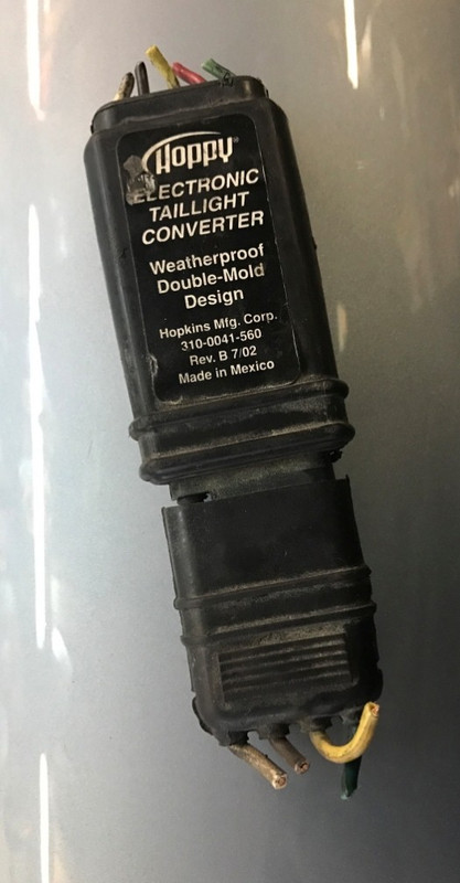

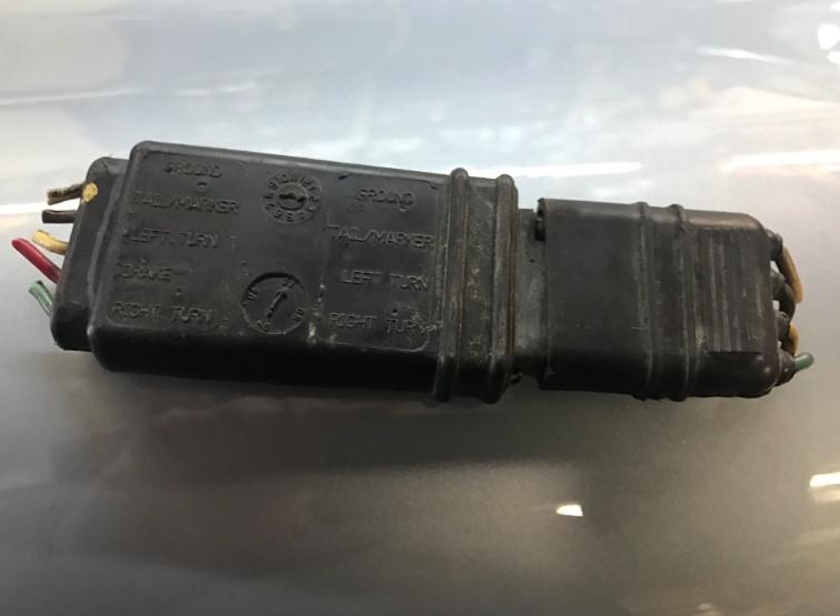

Le module électronique sensé faire le mix entre stop et clignotants.. Et hop! Out!

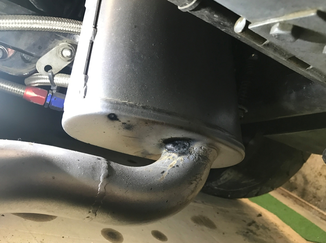

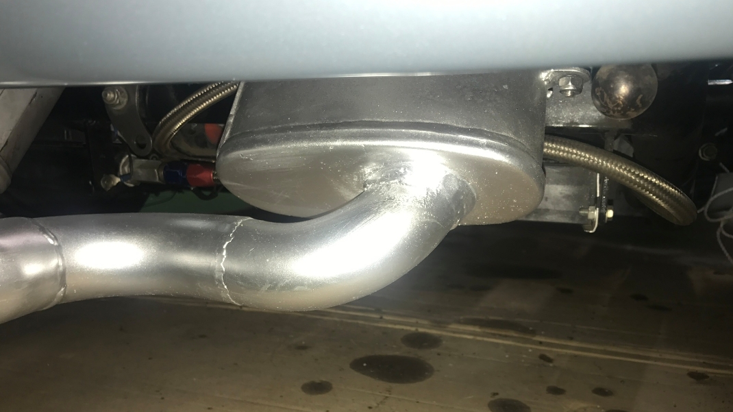

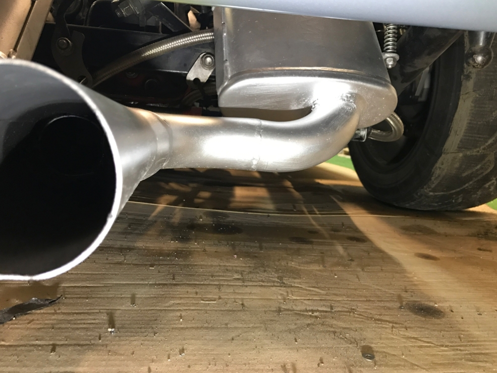

Il y avait une soudure fuyarde sur le silencieux depuis l'achat. Petite recharge perso à l'électrique, peinture, le tour est joué.

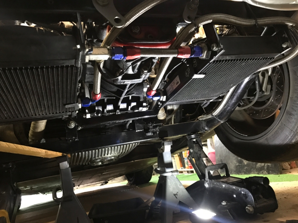

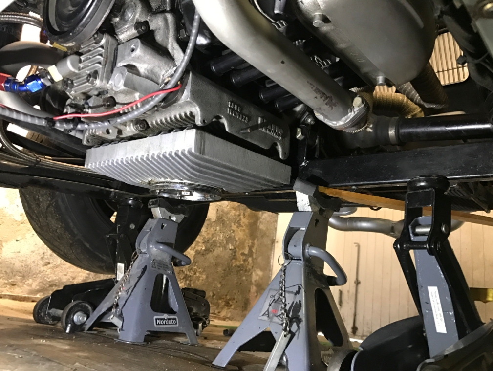

Nettoyage au White Spirit du dessous, j'avais une très petite fuite d'huile. Resserrage du couvercle de la pompe à huile, ça semble venir de là.

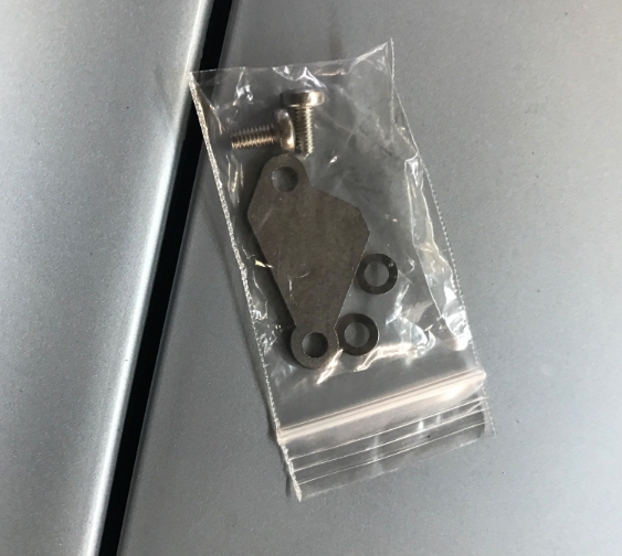

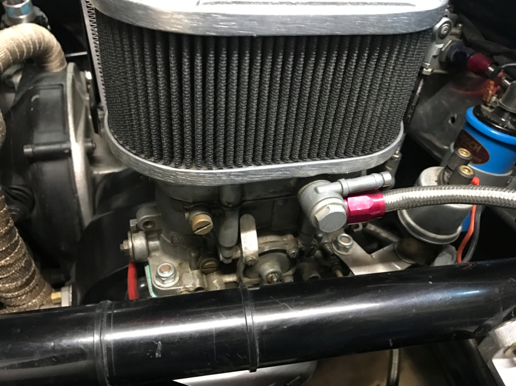

Nettoyage externe des 2 Dellortto et pose des deux plaquettes inox masquants le mécanisme de starter, reçues d'Angleterre.

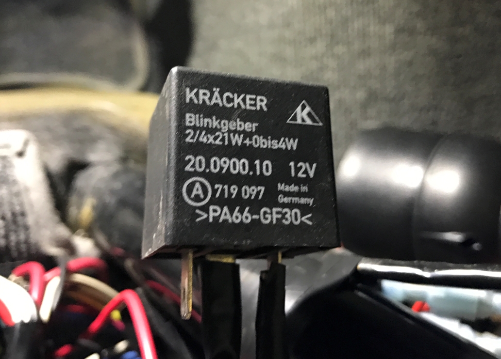

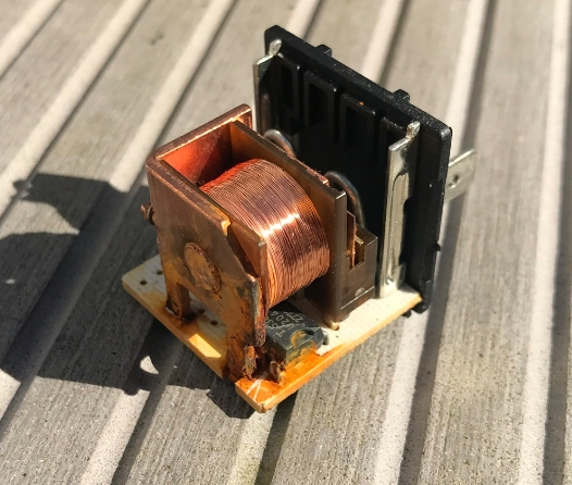

Remplacement du relais de clignotant à deux doigts de lâcher, ca n'aime pas l’humidité.. Bien qu'il fonctionne encore.

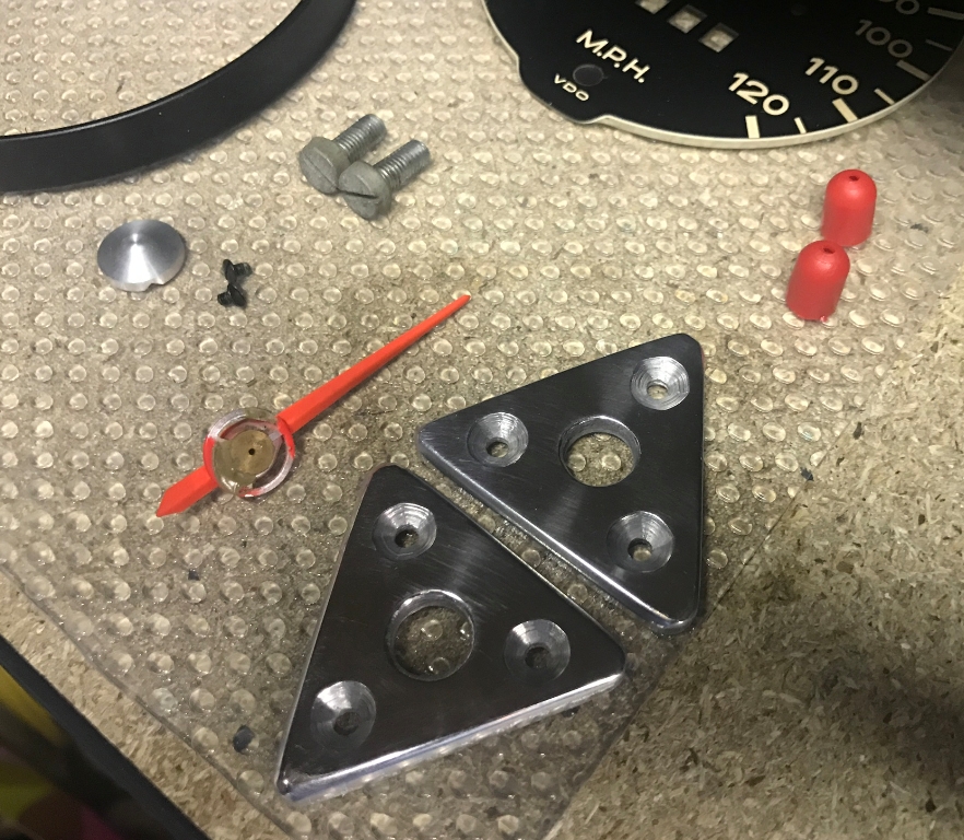

Pose du système de Warnings sur le petit tableau qui sous le tableau de bord. Il y a déjà l'inter du ventilo 2 et le bouton phare/code.

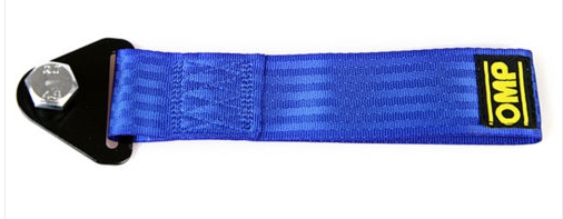

Acheté 2 sangles "OMP" de traction, 2 tonnes ( 2 pouces) pour remplacer mon anneau acier.
5 euros pour le bleu..
10 pour le rouge..
Franco de port.
Je n'étais pas sûr du choix de couleur, j'ai pris les deux..
