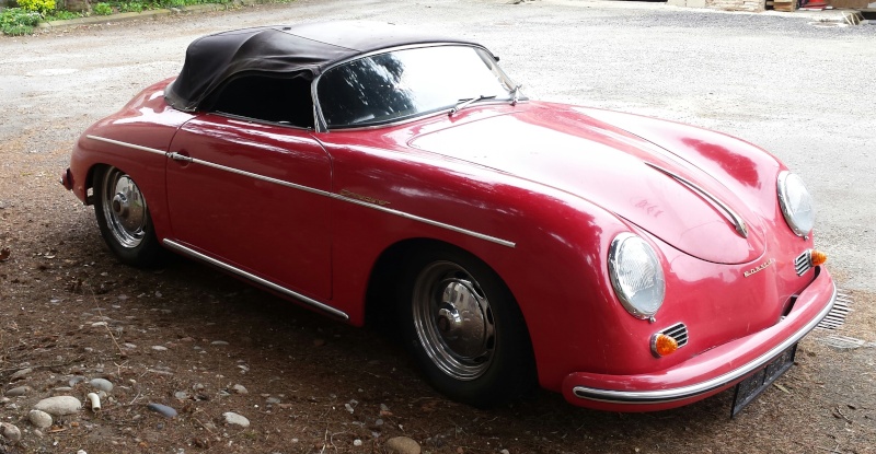

Remplacement du silencieux Monza en fin de vie par un silencieux Sebring sport inox bien plus adapté au moteur 1600.
Pot moins ouvert, plus de couple à bas régime, je peux rouler en 4eme à 50km/h, ce qui n'était pas possible. En clair, ce moteur tourne bien mieux.
Le top, exactement ce que je cherchais.
Son très agréable. J'ai soudé les "flutes" de sorties, sifflement caractéristique au delà de 5000 tr/mn.
Il a fallu rajouter des coudes (316) pour descendre les sorties afin de les adapter au Speedster.

Remplacement des panneaux de portes.
Ils étaient équipés de haut parleurs Blaupunkt..
Inutile dans ce genre de véhicule, je trouve.
Pas d'époque, et je ne pense pas qu'il y est eu d'autoradio d'origine dans le Speedster original. Le bruit du Flat4 étant omniprésent, il suffit amplement au plaisir des oreilles et c'est bien comme ça!

Bon, ce soir montage du kit de cadenceur d'essuie-glaces Tandy SK16.
Vraiment indispensable quand il crachine, ca va sauver mon bouton marche/arrêt et le caoutchouc de mes balais neufs.
http://www.tandy-electronique.com/caden ... p-828.html
Il faut que je le planque sous le tableau de bord après sa mise en boite. Je vais remplacer le petit potentiomètre par un plus gros, plus facile à régler et avec un bouton, mais également masquer par le tableau de bord que je veux garder épuré.
Mon bouton d'essuie glace est à trois positions, je vais supprimé la petite vitesse de la position 2 pour la remplacer par le cadenceur.
Quelques soudures et le tour est joué pour quelques euros.
Test.
Je vais le laisser tourner toute la nuit, il faut qu'il passe le test .. Deutsch Qualität
Le plan, un simple montage bistable, réglable d'un coté.
Test.

Et ce test draconien, un succès ?
- Messages : 11991
Re: Restauration 356 Speedster Interméccanica N°278/608 Répl
Oui, Roland , c'est en place dans l'auto, invisible. Ça fonctionne parfaitement.
