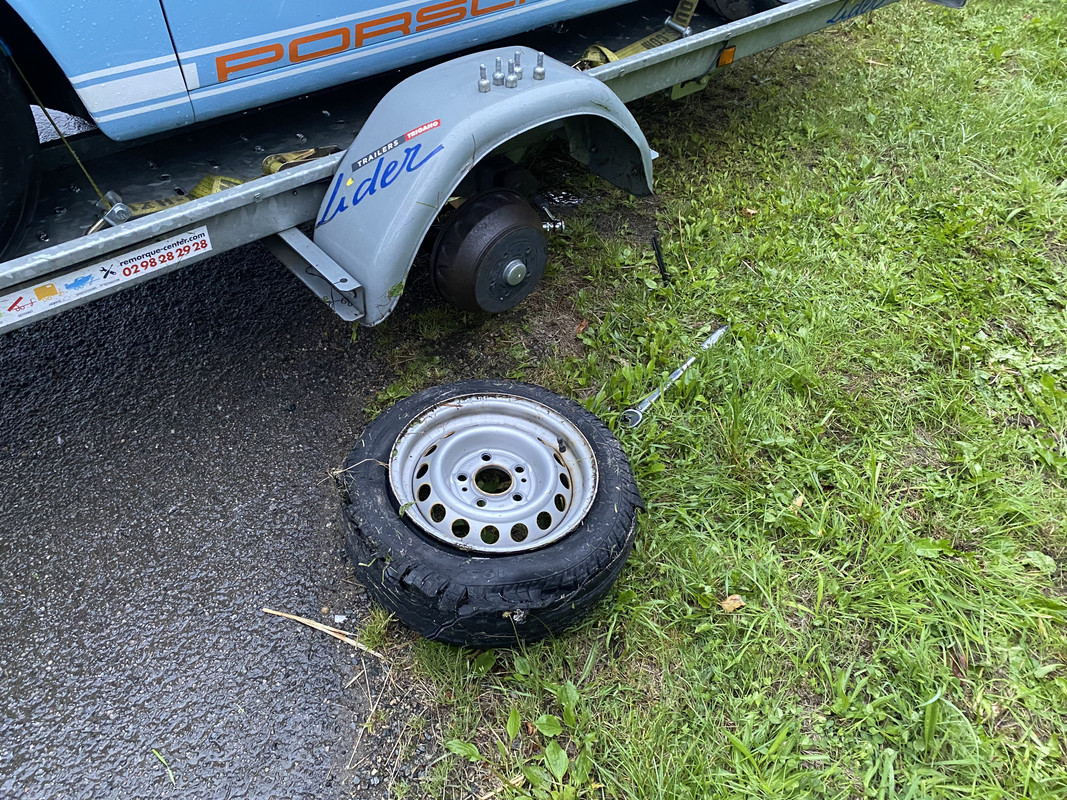

Message par RM6 » 26 août 2024 22:04

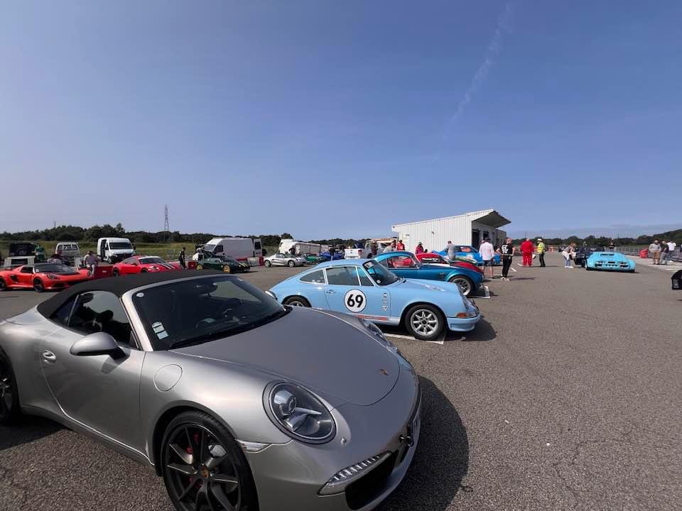

Jeudi dernier, track day à Fay de Bretagne :D
Super ambiance :thumbup:

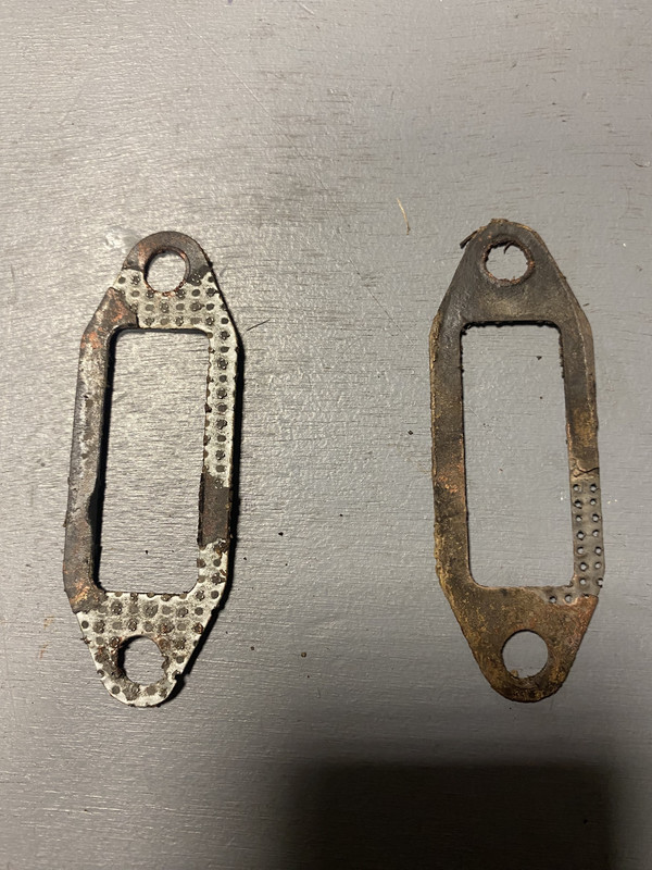

Mais j'ai encore cramé mes joints de sortie d'échappement :evil:

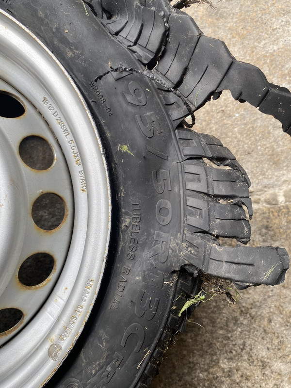

Et explosé un pneu sur le plateau en rentrant à la maison :oops: :oops: :oops:
Et sous la pluie :evil: J'ai du rouler sur quelque chose :kifkif:

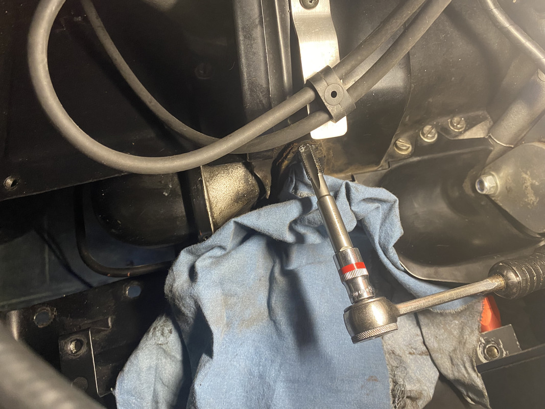

Message par RM6 » 26 août 2024 22:35
Aujourd'hui dépose du pneu et peinture de la jante :D
Dépose du quatre en un, comme sur les motos :lol: Image

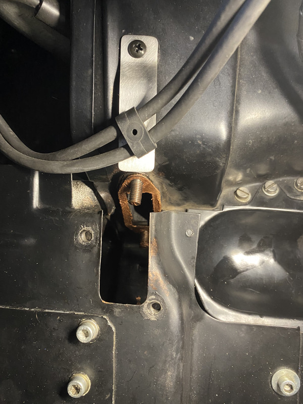

Mais avant de remplacer les joints, une petite intervention très spéciale :roll:
Un des goujons de fixation de l'échappement est rincé ou plutôt le taraudage
sur le bloc moteur :evil:

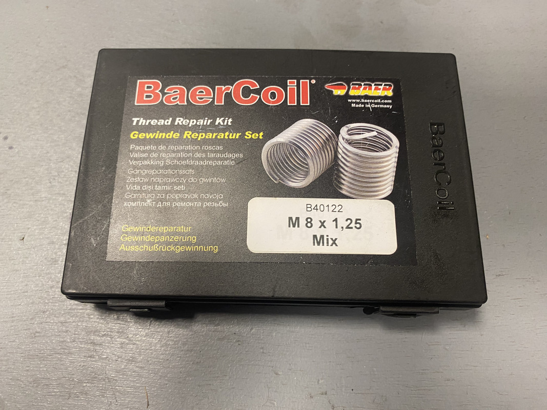

Une seule solution: perçage, taraudage et insert. Faut pas se louper :crazy:
Opération délicate :kifkif:
C'est fait :D
Merci à Julien pour m'avoir prêté la boite "magique" pour la pose d'insert
Baercoil :clap: :clap: :clap:
Ce fut un jeu d'enfant :thumbup:
Les joints étaient bel et bien cramés :lol:
