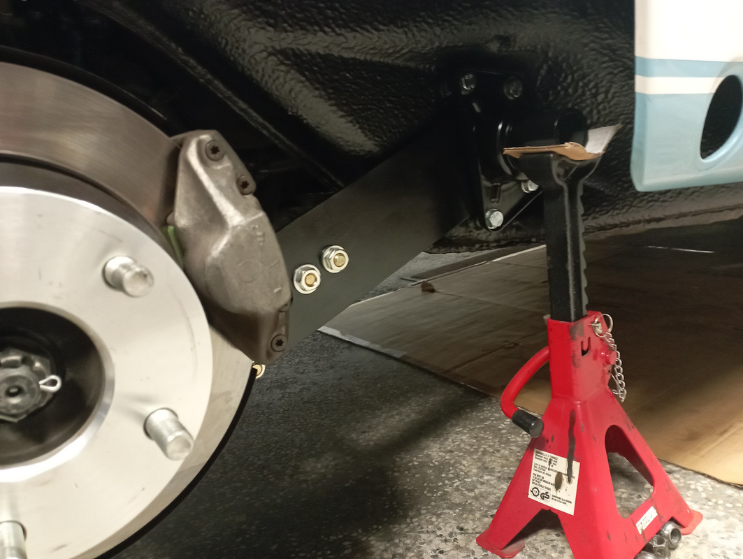

Message par RM6 » 22 janv. 2022 19:29
Même punition pour arr gauche
Boulonnerie neuve arrivée :D
Message par Pepino56 » 24 janv. 2022 21:26
Ben, faut les monter maintenant :D :D

Message par John Geelay » 25 janv. 2022 09:05
Non, non, c'est pour decorer :lol:

Message par RM6 » 25 janv. 2022 19:57
24 janv. 2022 21:26
Prévu le week end à venir ;)
Le bras arr droit est sorti avec un peu d'effort mais la barre de torsion était grippée dans le tube transversal "pont AR " :evil:
Le bras arr gauche est venu plus facilement mais avec la barre de torsion :evil:
La solution du docteur Bill : Percer le bout du bras, là ou se trouve la barre de torsion avec un foret de diamètre 8, une cale de bois entre le bras et le chassis, un chasse goupille dans l'orifice et quelques coups de marteau et le bras est désolidarisé de la barre de T.
Et plus qu'a chasser la barre du coté droit avec un tube un mètre de long en passant par le coté gauche.

Message par RM6 » 29 janv. 2022 20:06
Terminé :D mais il a fallu que je me reprenne à deux fois du coté gauche avant d'avoir
la bonne hauteur de caisse :yawn:
Maintenant il va falloir reprendre tous les réglages: chasse, carrossage et parallélisme
Message par jcf250 » 29 janv. 2022 21:15
Et tu penses qu'une cale en carton ça va le faire ? :lol:
Messages : 6359
Message par RM6 » 29 janv. 2022 21:55
29 janv. 2022 21:15
Ben Oui ;) Tu sais Alain: (ils m'ont viré à la fin de ma cinquième). lol:

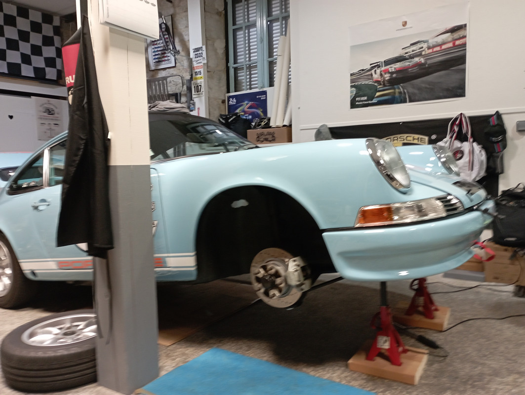

Message par RM6 » 30 janv. 2022 21:35
Après l'arrière, maintenant l'avant :nonnon
Mais que fait il :crazy:
Message par Iceman 29 » 31 janv. 2022 16:03
Carton plein! :chapeau:
Message par Pepino56 » 31 janv. 2022 19:44
Encore du beau boulot Eric ! :thumbup: :)
Et je viens de voir que nous avons quelque chose en commun: les chandelles ! :D :D

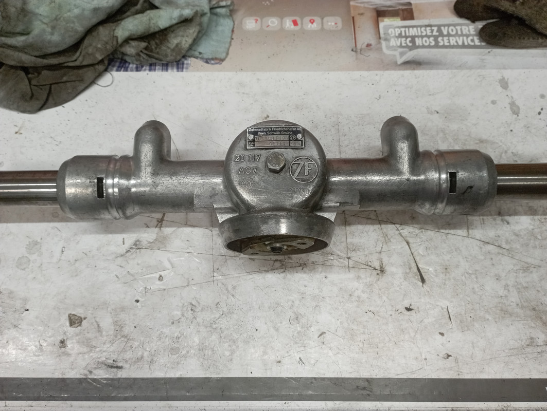

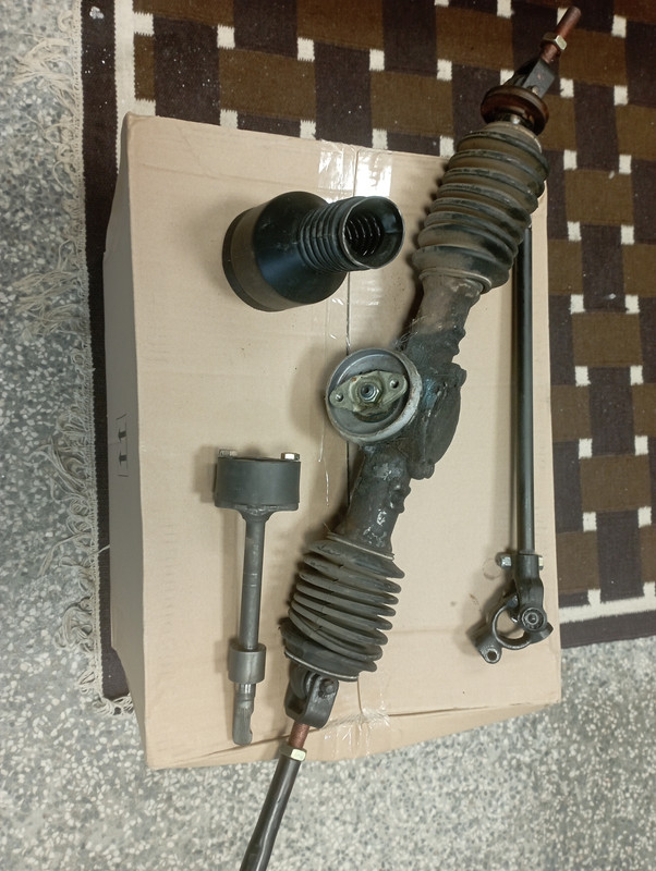

Message par RM6 » 05 févr. 2022 18:24
Dépose de la direction pour le remplacement du flector, soufflets et des embouts de crémaillère ;)
Un petit coup de propre s'impose :D
Ne jamais déposer les embouts de crémaillère sur le véhicule vous risquez d'endommager cette dernière ;)
Le faire à l'étau :thumbup:
Un peu de grattouilles et voilà :D
Bon pour remontage :thumbup:
Message par Pepino56 » 09 févr. 2022 18:06
C'est comme neuf, enfin comme d'hab ! :thumbup: :) :D
