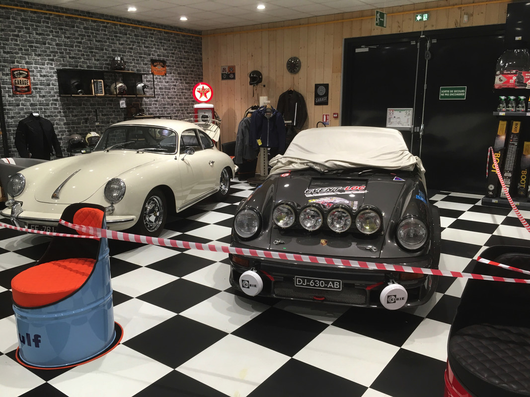

Aujourd'hui Révision de la Bullit chez le revendeur :D
Un show room pas comme les autres :crazy:
Quand on aime, on compte pas :dingo:
Merci Denis pour l'agréable moment passé en ta compagnie :thumbup:
Message par JP56 » 13 juin 2020 20:51
La grise était chez Porsche lorient lors des 70 ans

Messages : 2166
Message par Pepino56 » 15 juin 2020 14:56
Classe le garage :thumbup: :)

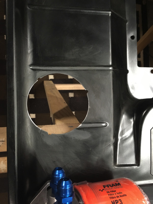

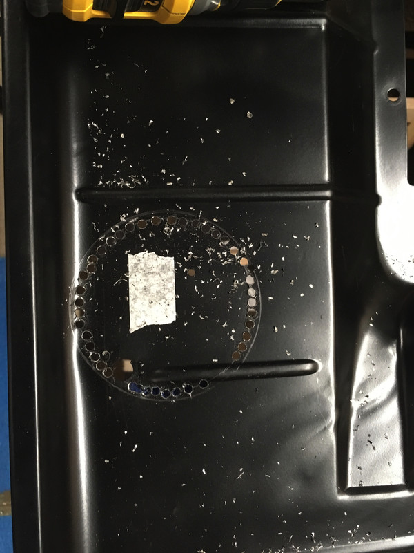

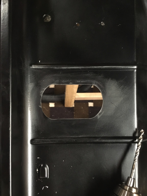

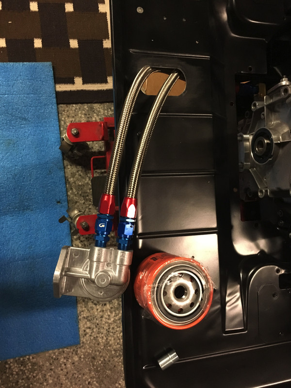

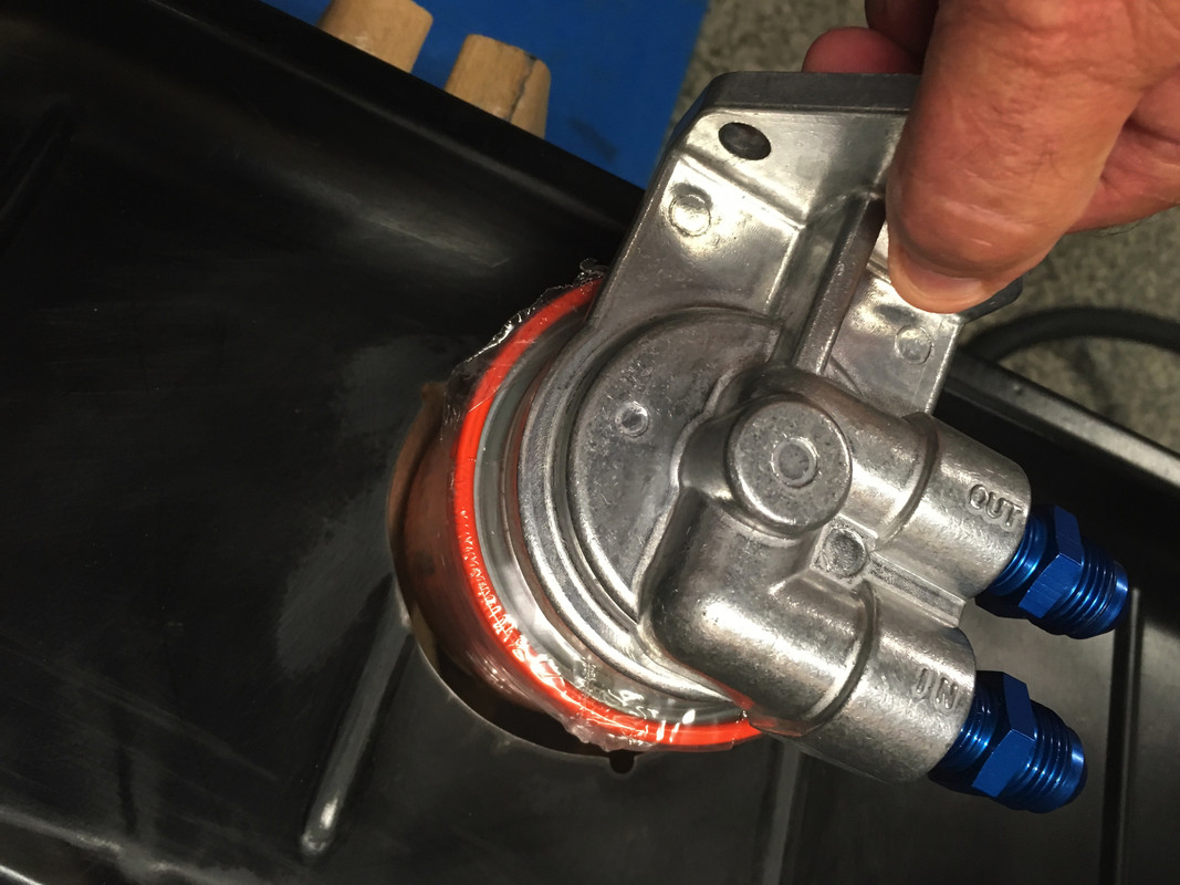

Message par RM6 » 04 juil. 2020 18:23
C'est parti pour caser tout ce petit monde :D
Montage à blanc, faut pas se tromper :crazy:
La nouvelle pompe à huile :thumbup:
Perçage de la tôle de protection pour passage des durites :D
Déterminer l'emplacement du filtre à huile :D
Re-perçage :D
Un gros coups de lime :D
Et voilà, plus qu'à repeindre la tôle :D
Le support de filtre à huile sera posé sur la traverse arr de la caisse pour éviter les vibrations ;)
Message par JP56 » 04 juil. 2020 21:36
Good job :thumbup: hâte de l’entendre à nouveau par contre tu protège pas tes durites au niveau du passage avec un jonc autour de la tôle
Messages : 6260
Message par RM6 » 05 juil. 2020 01:16
Faut peindre avant, c'est un montage à blanc comme précisé plus haut :kifkif:

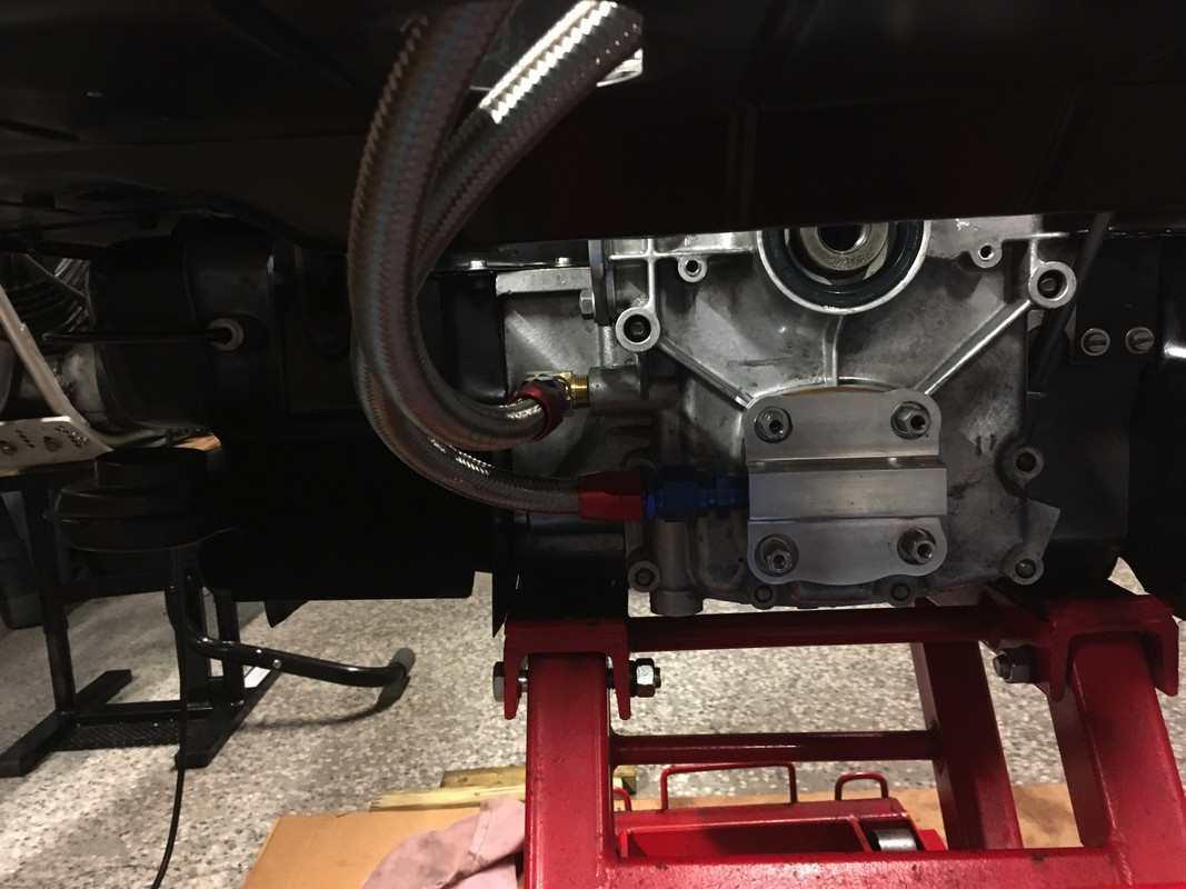

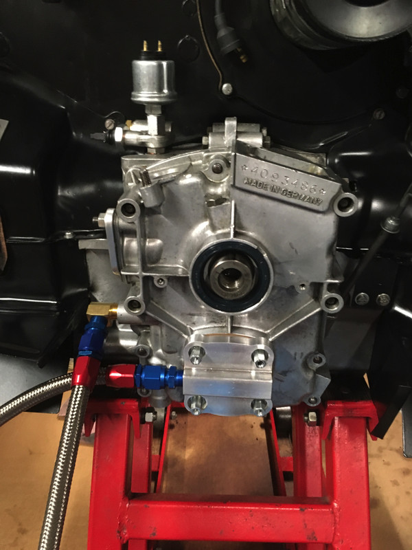

Message par RM6 » 13 sept. 2020 21:23
Aujourd'hui c'est dimanche et il fait très beau :D
Un tour de moto :nonnon un tour de bateau :nonnon une balade en Porsche :nonnon
Une marche :nonnon plage :nonnon
Une bonne journée de mécanique :D
Un ami est passé ce matin me remonter ce sacré carter de pompe à huile :chapeau:
Et cet après midi j'ai remis à sa place le coeur d'Arizona :D
Remplacement de l'huile et des bougies ;)
Le récupérateur d'huile
Un petit peu de remontage le soir après le boulot dans la semaine :D
Mise en route le week-end prochain et essai :D
