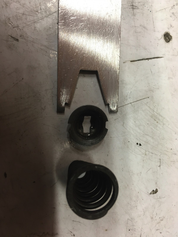

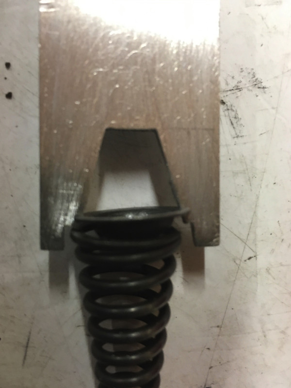

Je me suis fabriqué un outil pour le remontage des ressorts de maintient des mâchoires de garnitures
Les moyeux de roues étant restés en place, pas de clef à chocs pour les déposer
Remontage compliqué
Deux petites encoches faites à la lime sur les coupelles de maintient de ressort, l'outil magique et le tour est joué

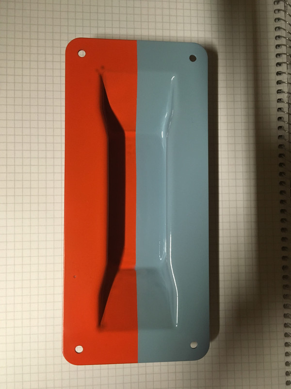

Poignée de la porte coulissante de l’atelier ?
- Messages : 6358
Bien joué Guillaume

Peinture de la porte aussi !
- Messages : 6358
- Messages : 8619
Pour le bronzage aussi une seule face pour avoir le même effet finalement docteur gulf c'est un bon pseudo
