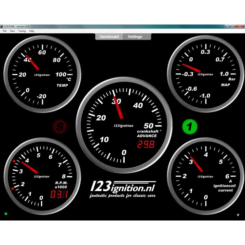

Je recherche des diagrammes de courbe d'allumage "Avance typée sport" pour allumeur
123 Ignition / Tune + / Bluetooth / 356 SC ou 912 69 / 90 Cv / sans dépression / 1750 cc +-
Je recherche sur la toile depuis plusieurs soirs et rien
Un truc comme ça:
Jean Jacques, je sais que tu es cramé chez certain mais c'est pour la bonne cause
Un truc comme ça:

Toujours aussi belle cette voiture et elle marche beaucoup mieux
reste à affiner un peu les réglages (carbu ou allumage ?)
pour ce qui est de la courbe d'avance , voici celle qui est en place sur notre 912.
A la base c'est une courbe standard (allumeur classique) avec des petites modifs sur l'évolution de la courbe issues des expériences qu'on avait fait Guillaume et moi.
je me suis beaucoup inspiré de ça vu sur internet (jakez l'a déjà relevé mais pas exactement la même page)
https://356.typepad.fr/356/technique/
ça marche très bien comme ça souplesse , couple à bas régime et pas de risque car 30 ° seulement d'avance maxi.
je rappelle (on en a déjà discuté dans le forum) que l'allumeur 123 ignition est calé à 0 (diode qui s'allume) et c'est la courbe qu'on rentre qui fait qu'il est à la bonne avance au bon régime.
Si on cale l'allumeur électronique avec une avance initiale(comme sur un allumeur classique) il va y avoir un cumul (avance initiale + avance de la courbe) et il y a du coup un risque d'avoir trop d'avance.

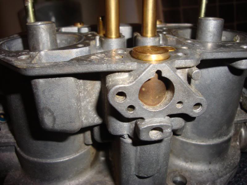

Qu’es que tu veux faire exactement? Il faudrait une photo du tiens.
- Messages : 6088
- Véhicule : 912"Light is right"
- Localisation : Bigoudénie
Voir ce qu'il y a sous les cylindres en laiton à la place des starters
Mes DRLA sont comme sur la photo que j'ai mis un peu plus haut
- Messages : 2137
Attention Eric, ce n'est pas comme à IKEA, il ne doit pas te rester des pièces à la fin du remontage ! Et vu tout ce qu'il y a sur la photo....

Des news D'Arizona
Après des essais avec de nouvelles courbes d'allumage en compagnie de Erwan C
samedi dernier, Bill n'est toujours pas satisfait
Cette après midi une fenêtre météo en perpective, Go
Un doute sur le régulateur de pression d'essence, shunté
Pompe Es en direct sur les Dellorto
C'est parti mon Kiki pour tour de chauffe
Un stop quand la bourrique est à température
Réglage de l'allumeur à l'oreille ou à l'ancienne, c'est comme vous voulez
Ne pas confondre pratique et théorie, les livres c'est pour les nuls
Ca tourne plus rond, un pas de fait
Tous les 5 bornes, un petit arrêt pour modifier la courbe d'avance à l'allumage
Pour les néophytes ou les derniers arrivés
Il s'agit d'allumeur Bluetooth, cela se fait à l'aide d'un smartphone ou d'une tablette
Un peu comme les Formules 1
Bon, c'est pas mal un grand pas en avant.
Encore en rodage et faut pas tomber sur les bleus
De retour au bercail, dépose du régul de pression et démontage total, rien
Juste un peu d'impureté dans le bol, normal.
Commande ce soir de 4 gicleurs principales de 130. L'an dernier 140, puis 125. Après restera plus qu'à tester des 135
A suivre
