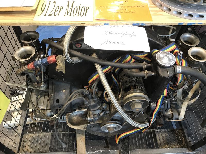

Le virus ne viens pas de JP :nonnon , j'étais déjà dans cet optique avant l'achat D'Arizona
et avant que Christophe nous présente sa magnifique 912 r :D Un très bel exercice de style aussi :clap:

Message par guich317 » 10 avr. 2019 22:04
On t’a trouvé un moteur Eric !! :mrgreen:
150ch ! :cafe:

Message par RM6 » 10 avr. 2019 22:29
guich317 a écrit :
10 avr. 2019 22:04
150ch ! :cafe:
14 000 € :o Le tas de ... :silent: 150 CV :oops: et ma soeur c'est la reine d'Angleterre :lol:

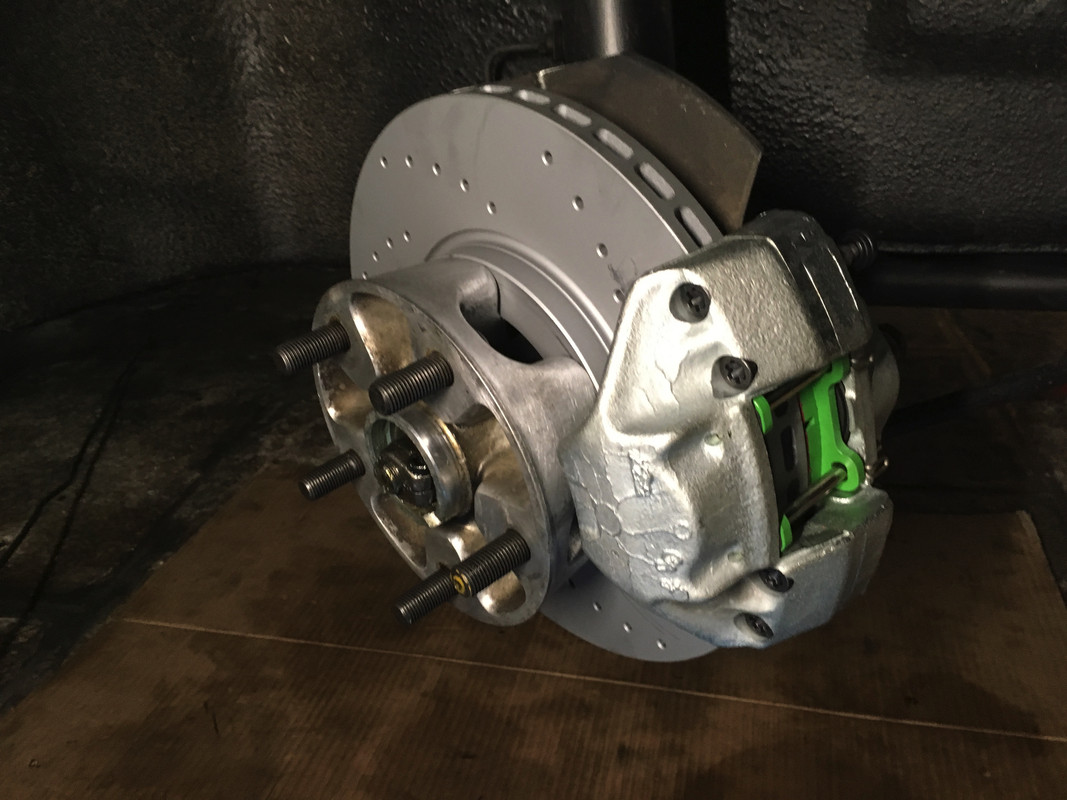

Message par RM6 » 11 avr. 2019 22:09
Suite freins Av :D
Tout est monté :thumbup:
Imageexxonmobil station locator
Mais :evil:
Je n'ai pas eu les bons ressorts de rappel de plaquettes :thumbdown:
Imagewhere is the nearest shell
Disques d'origine: épaisseur 15 mm / Ventilés: 20 mm :kifkif:
Je pourrais toujours les monter sur les freins Arr :D
Demain soir réglage des jeux de moyeux et purge des freins :thumbup:

Message par skogkatt » 12 avr. 2019 06:20
Vu la couleur des plaquettes, c'est une hybride :lol:
Message par JP56 » 12 avr. 2019 07:43
Docteur Bill pourquoi un mélange de plaquettes :kifkif:
Message par jcf250 » 12 avr. 2019 09:13
C'est pour reconnaitre l'avant de l'arrière quand il sera en tête-à-queue :mrgreen: :D
Message par Jakez » 12 avr. 2019 11:01
11 avr. 2019 22:09
Un coup de rabot de 2,5 mm sur chaque plaquette, et le tour est joué ! :mrgreen:
Message par RM6 » 12 avr. 2019 12:34
12 avr. 2019 07:43
Un mélange, OU :wtf:

Message par JP56 » 12 avr. 2019 13:07
12 avr. 2019 12:34
12 avr. 2019 07:43
Sur les photos bleu et vert ou alors il y’a des photos qui ne concerne pas arizona

Message par RM6 » 12 avr. 2019 13:24
12 avr. 2019 13:07
12 avr. 2019 12:34
12 avr. 2019 07:43
Bleu est un montage de Pascal, vert c'est moi :D

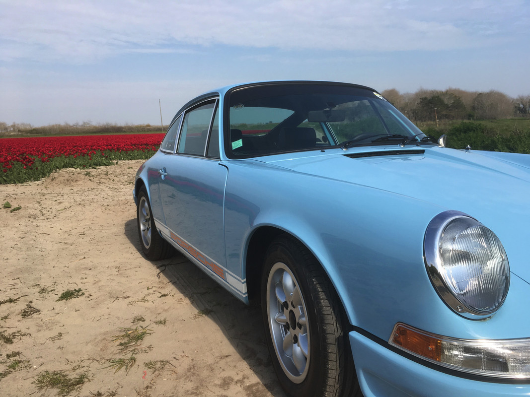

Message par RM6 » 12 avr. 2019 21:10
C'est good, ce soir Arizona est de retour sur le plancher des vaches :thumbup:
Il me manque ces P..... de ressorts anti-bruit. Je les commanderais ultérieurement :kifkif:
Cela ne nuit en aucun cas au freinage ;)
Demain aprèm :kart:
Message par RM6 » 13 avr. 2019 22:41
Arizona est de sortie aujourd'hui avant la pluie avec Erwan :D
Un petit tour de 100 Km cet aprèm sans embuches :thumbup:
Encore quelques réglages mais ça marche déjà fort :thumbup:
