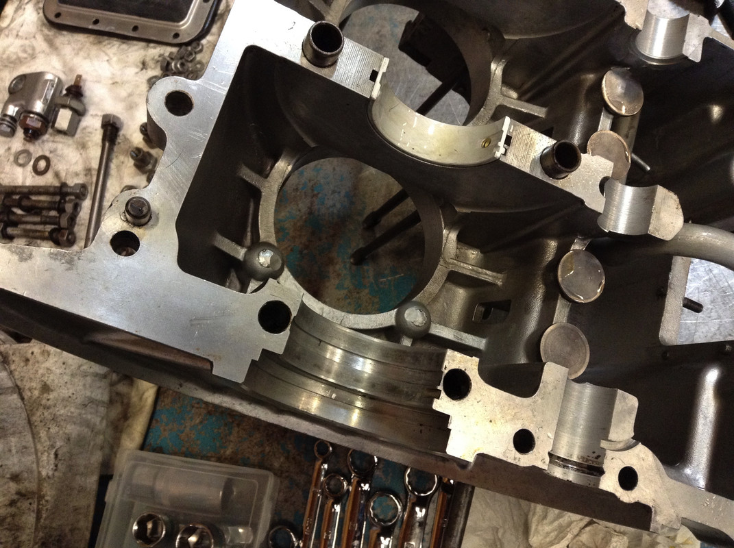

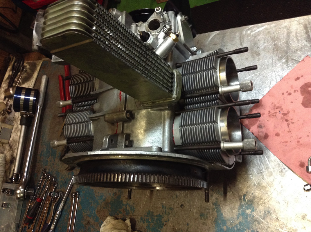

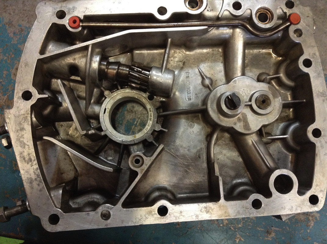

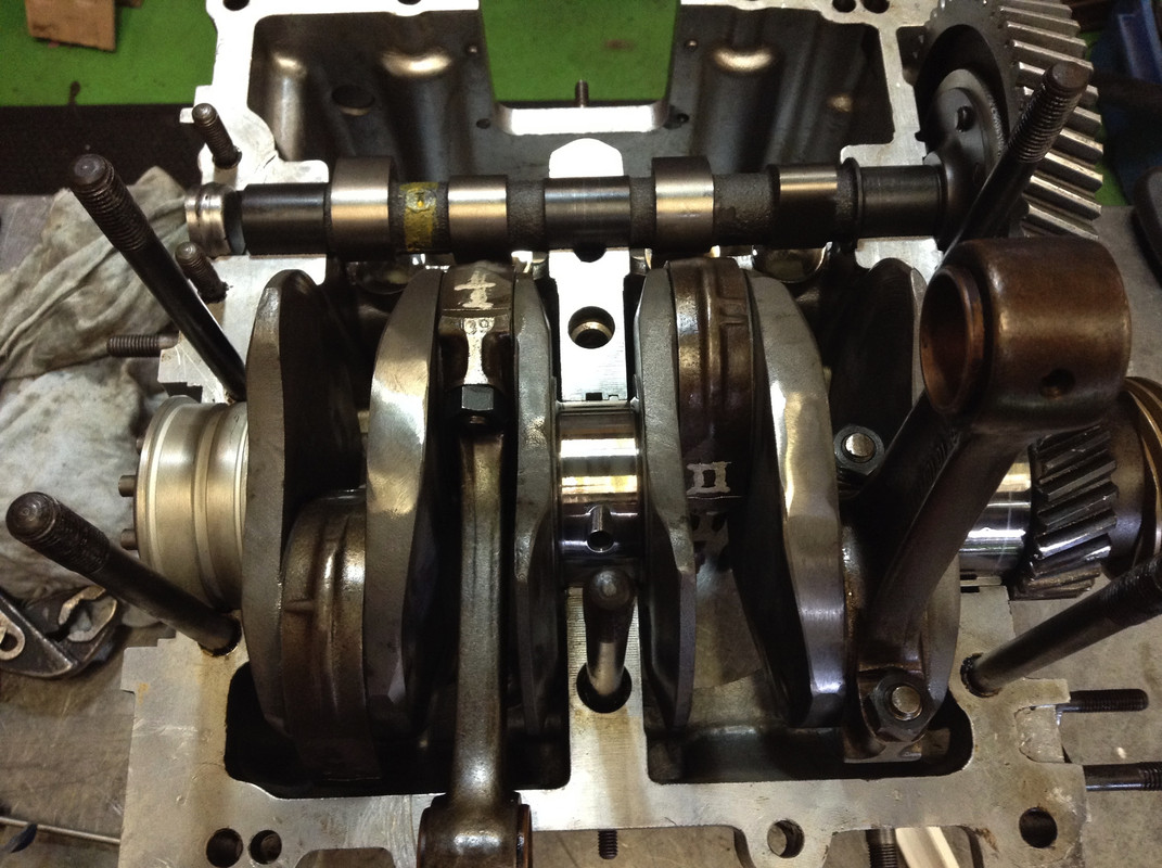

Message par RM6 » 11 févr. 2019 21:58
9h00 pétante ce matin, feu c'est parti :D
Remplacement du palier du carter de distribution et vérif de la pompe à huile :thumbup:
Montage vilebrequin, bielles, arbre à cames et poussoirs :thumbup:
Remplacement des sondes de pression et de température d'huile ;)
Imageupload images
Imagehébergement photos gratuit illimité
Montage poulie acc, volant moteur, pistons et cylindres :thumbup:
Avec bien sur des paliers, coussinets et joints neufs ;)
Imagephoto hosting
Bon le bas moteur est terminé, demain j'attaque le haut :lol:

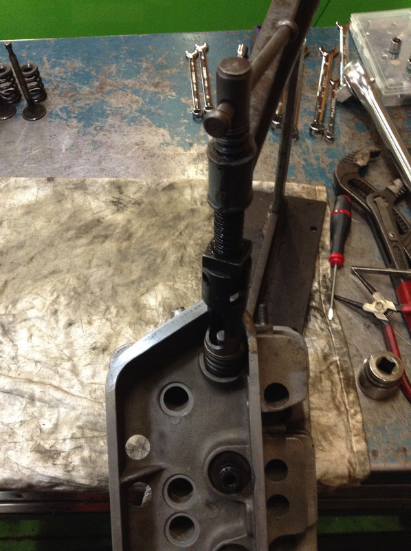

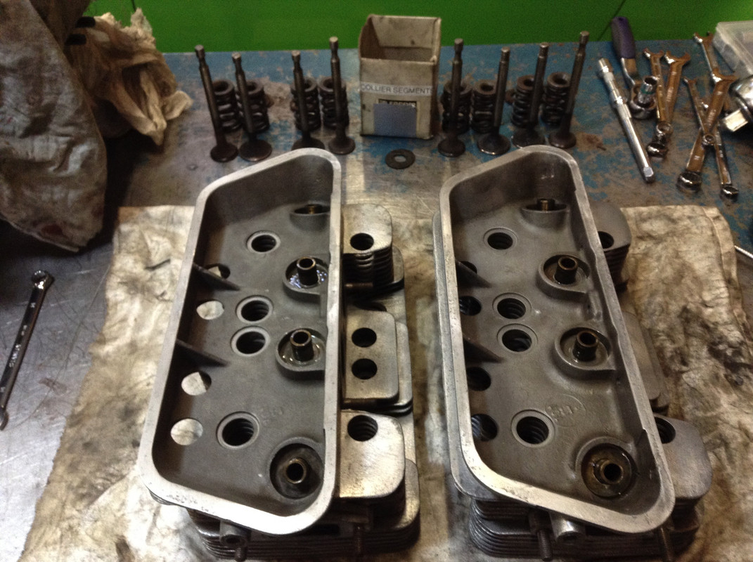

Message par RM6 » 12 févr. 2019 21:58
Nous sommes le 12 février mais pas encore à la moitié du mois :lol:
Aujourd'hui. Ben ce que j'ai dit hier :kifkif:
Ce matin dépose des soupapes pour rodage :D
Vérification du tarage des ressorts et remontage des soupapes
Montage des culasses et des rampes de culbuteurs
Imagephoto ephemere
A demain, j'vais me coucher :yawn:

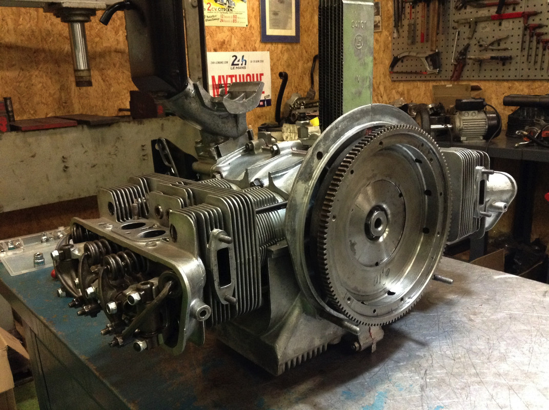

Message par RM6 » 13 févr. 2019 22:54
Remontage de tout ce qui se trouve autour du moteur sur la journée :D
Avec un ajustage des tôles de refroidissement digne de ce nom :thumbup: ( Bill, elle est ou la cisaille) :lol:
Pourquoi avoir monté une boite de 911 :?:
Et pourquoi un branchement forain :?:
Ben, pour le mettre en route ;)
Et 17h ce soir le coeur d'Arizona c'est remis à battre :yeepee:
La preuve en image ;)
