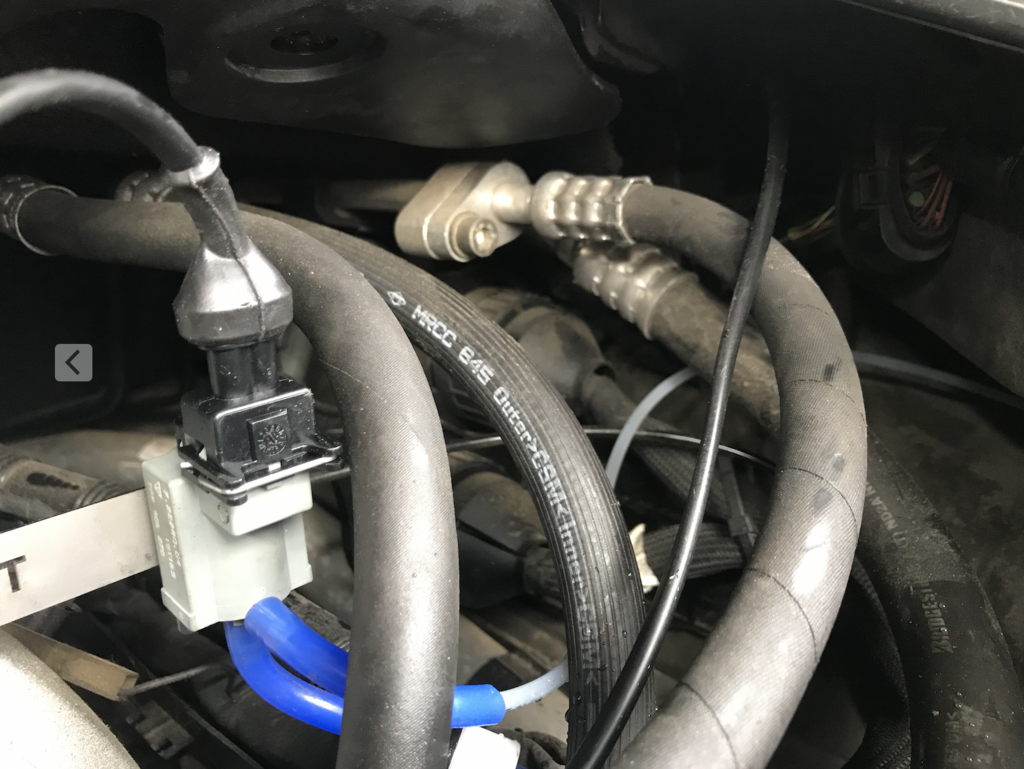

Pose du circuit de commande à dépression. Très facile à poser. On peut l'électrovanne de commande avec les tuyaux silicon bleus. Un Y permet de se connecter sur le circuit de dépression de la valve du filtre à air présente sur 997.
Reste le fil électrique à passer pour la commande dans l'habitacle.

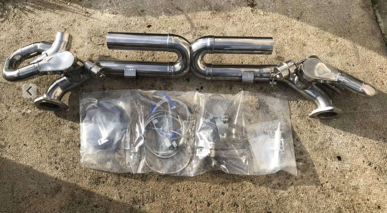

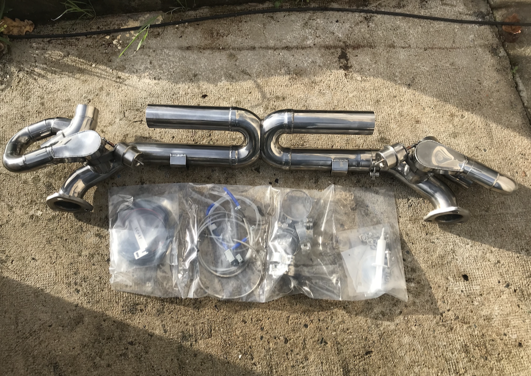

Le Scart à Valves pour le 997 phase 2, avec ses fournitures. Ce X-Pipe remplace le silencieux central qui se trouve juste après les catalyseurs.
Les silencieux secondaires restent en place, lors de l'activation, ils sont by-passés. On est donc quasiment en échappement libre, seul les catalyseurs limitent le son..
J'ai hâte de l'entendre.

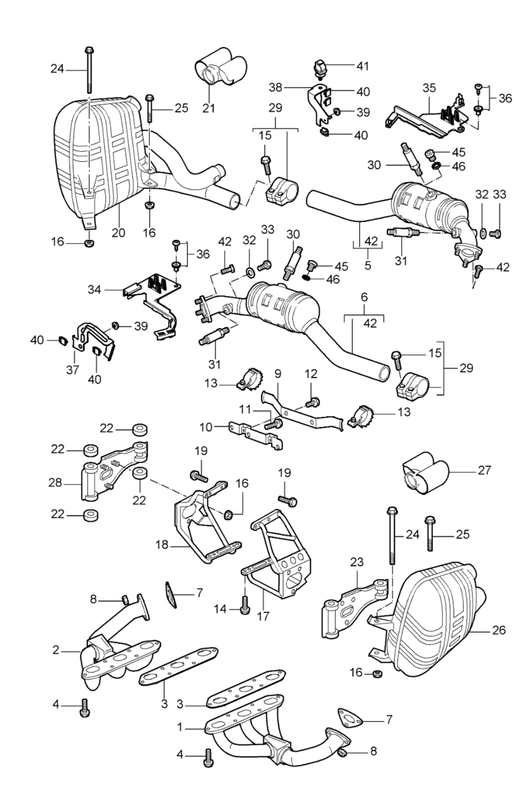

Ici le PSE Porsche d'origine (Aphone..). Le silencieux Item 1 est retiré en lieu et place du système Scart.
L'échappement normal sur PH2, Item 10, silencieux central.

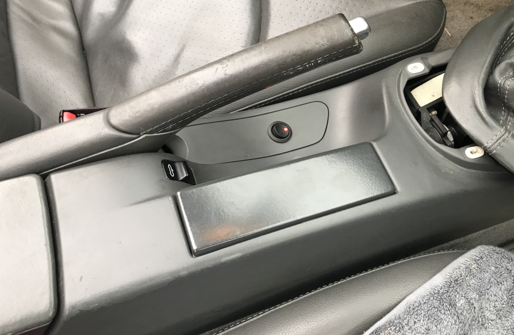

Montage de la partie électrique aujourd'hui.

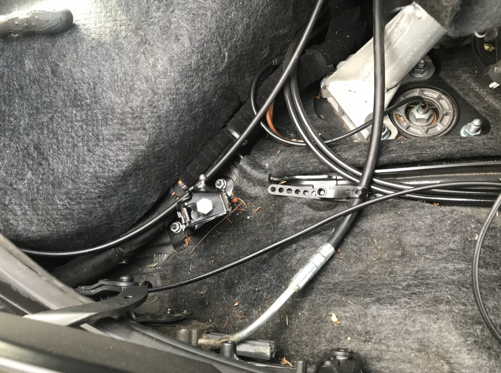

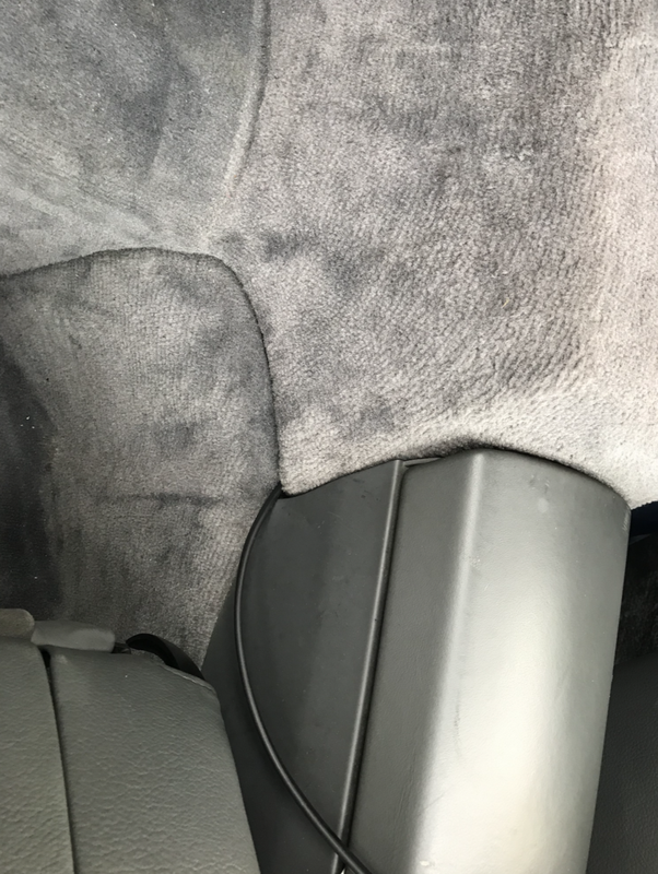

Par chance sur la 997, il y a un trou de libre coté passager entre le compartiment moteur et le compartiment capote, donc facile pour passer le fil de l'électrovanne avec un passe-fil.
Après il suffit de suivre les autres cables vers le HP arrière passager. On passe par le panneau du HP, pour traverser vers l'habitable, puis glisser le fil sous la moquette à sa jointure avec d'autres panneaux, jusqu'à la console centrale.
Pour le démontage de la console c'est ici:
https://www.porsche-legend.net/deacutem ... radio.html
Connexion 12v avec le fusible fourni sur l'allume cigare du coffre de rangement. Malheureusement, il est tout le temps alimenté. Je passerais un fil plus tard venant du tableau de fusible pour avoir une alimentation seulement quand la clef de contact est engagée. Comme je vais probablement mettre un autoradio Carplay à la place du PCM2, ce fil me sera doublement utile.
C'est terminé, le voyant est allumé quand le son est fort. :P
