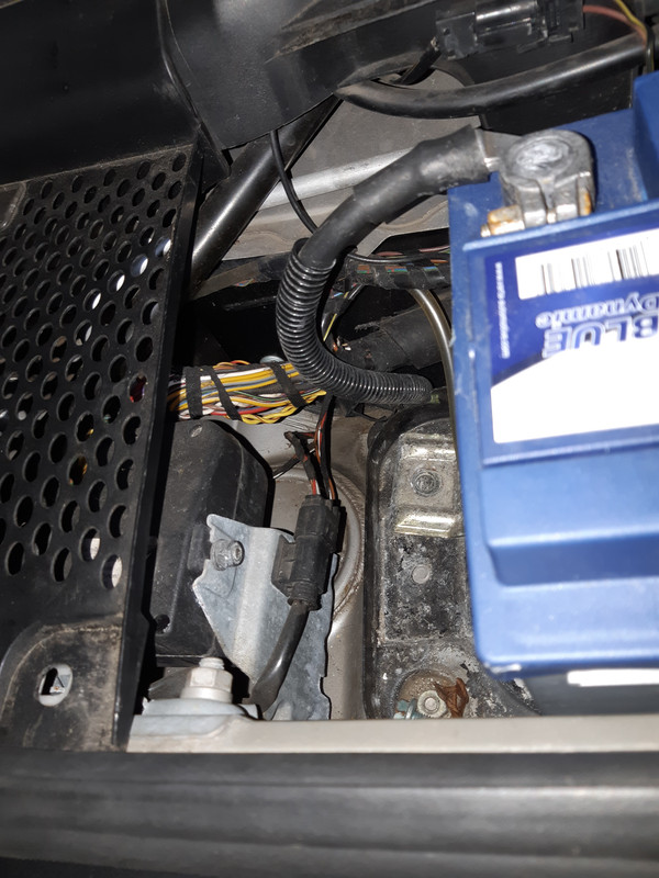

La sirène d'alame M536 et située à gauche de la batterie quand tu es face au véhicule. J'avais cette option sur le 986 S à l'achat, on voit encore le support. L'indépendant à qui j'ai acheté le 986 n'arrivait pas à la régler et elle sonnait dès l'ouverture de la porte. Pour simplifier la chose,Je lui ai demandé de la démonter avant de prendre livraison du Boxster :D
Le klaxon à droite de la batterie est celui qui bip quand un élément est mal fermé et que tu veux verrouiller le véhicule.

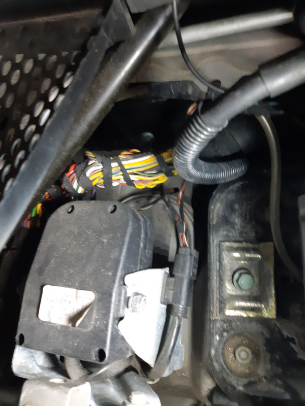

Je viens d'aller voir,
J'ai ça
C'est l'option M... ce boitier d'après vous?

Je viens de débrancher l’alarme de gauche, elle a pas du tout aimé ça... :mrgreen:
Un bon dernier coup de klaxon dans mes oreilles, et là j'étais à peine à 10cm du bazar! elle se défend la bête :D
Je vais voir comment elle va réagir dans les prochains jours, j'espère lui avoir coupé le sifflet, elle avait je pense l'option M... anti soulèvement et tout le reste.
J'ai déjà une alarme dans la maison et dans le garage, ça devrait suffire.
Par contre, si jamais un jour elle doit dormir dehors ou bien être revendue, il suffira de rebrancher tout ce beau bazar.
Un grand merci Laurent, avec cette info c'était tout de suite plus facile :thumbup:
