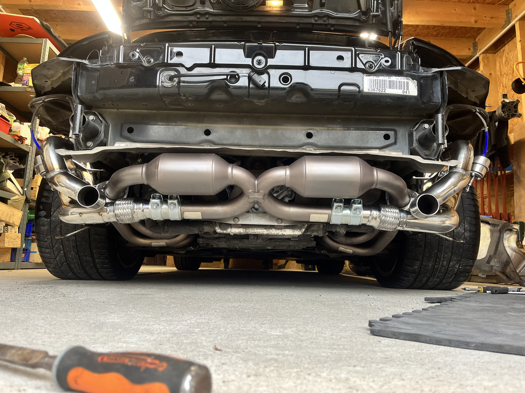

Sur mon sujet de présentation je montre l’installation de mon échappement. J’ai opté pour les collecteurs EVOX, le X-pipe avec catalyseurs Sport 200 cellules EVOX et des silencieux Scart.
Pourquoi ne pas avoir tout pris chez Scart ? Le prix, d’abord, et pas de X-pipe disponible au catalogue chez Scart.
Au final, résultat top. SAUF que ça drone entre 2000-3000tr sur un filet de gaz. J’ai tenté en remettant les catalyseurs d’origine et ça sonne bcp moins bien, en en résonnant tout autant. Donc le problème ne vient pas de là.
Pensez-vous que les collecteurs peuvent avoir une incidence sur la résonance ? Je pourrais retenter avec les collecteurs d’origine.

Après si tu veux que ça chante, il faut monter un X pipe à la place des silencieux

J’ai déjà des X pipe avec des cata 200 cellules. À partir de la, le problème de résonance ne peut que venir des Scart…
