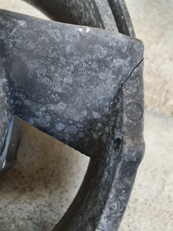

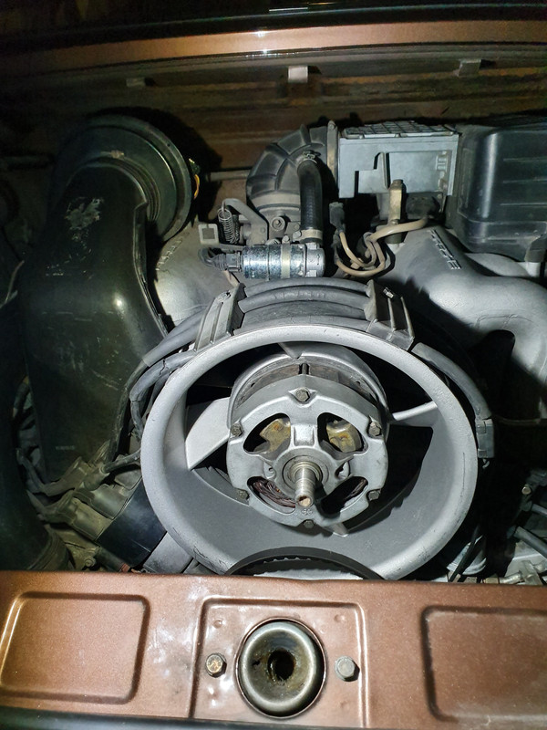

En rentrant de Lorient samedi j'avais un petit bruit bizarre ! J'avais déjà refixé un déflecteur derrière la turbine car les rivets avaient pris du jeu !Pour en avoir le coeur net j'ai démonté le support de turbine et effectivement il y avait un petit souci, une fêlure du support ! J'ai passé commande d'un nouveau support, pas évident de trouver un neuf car il ne se fait plus chez Porsche ! Aujourd'hui remontage de la pièce, j'attends la turbine partie en réfection, micro billage et peinture. D'ici là fin de semaine je pense tout remonter !

Comme dirait un certain Jakez, matching. Voici la photo du support de turbine.

J'ai eu le même problème avec support de clim :kifkif:

Message par Pepino56 » 25 nov. 2021 19:28
Pas trop difficile à démonter Dominique ? J’envisage de démonter celle de la Targa pour refaire la peinture.

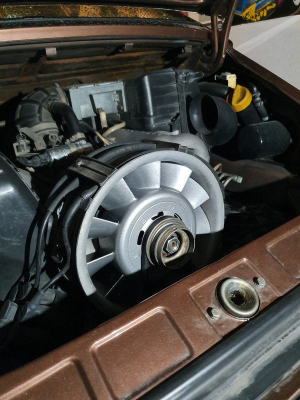

Message par c d 911 » 28 nov. 2021 09:37
J'ai remonté la turbine hier matin, il faut prendre sont temps pour démonter car les écrous ne sont pas très accessibles à l'arrière de l'alternateur !

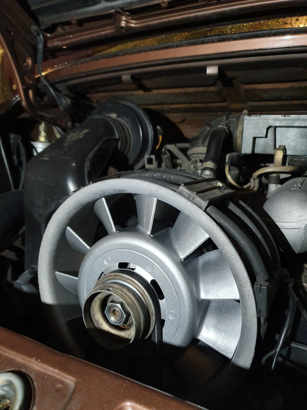

Message par c d 911 » 10 déc. 2021 22:01
Remontage après peinture de la turbine et changement de courroie ! Réglage de la tension, avec les rondelles !

Re: Changement de support de turbine
Message par Pepino56 » 12 déc. 2021 12:48
Ouaip, ce réglage de tension de courroie avec des rondelles de différentes épaisseurs pour avoir testé ce n'est vraiment pas top ! :thumbdown: :(
