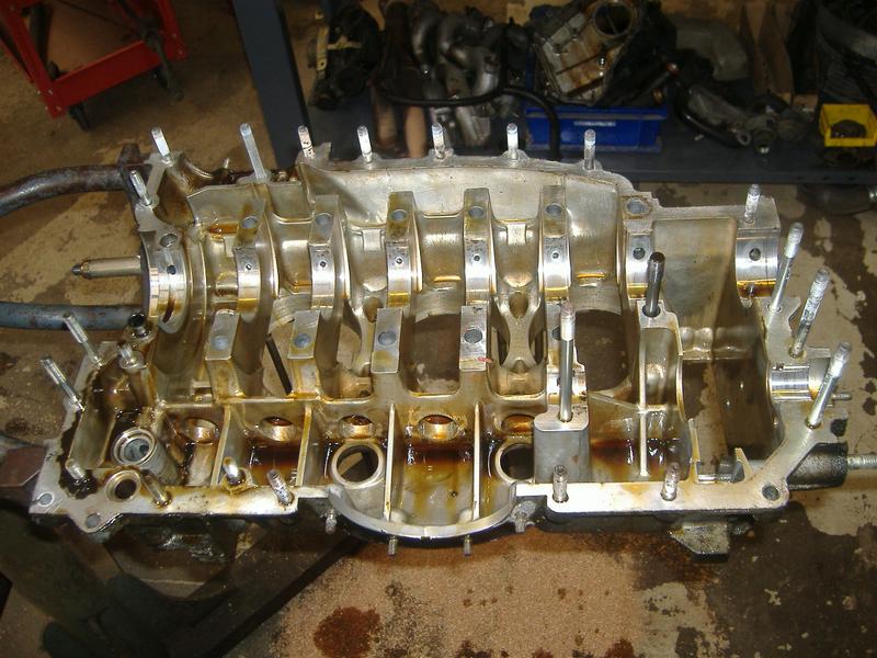

Un demi-carter :
Et son jumeau : vous pouvez compter les goujons (12), il n'y en a pas un de cassé ! Même chose pour l'autre... Deutsche Qualität :thumbup: !

Pour revenir à l'objet du post, il est vrai que l'intérieur du carter ne fait pas très abîmé (en même temps je ne sais pas à quoi ressemble normalement l'intérieur d'un carter de moteur de plus de 200 000 kms :lol: )

Voilà, je reviens de chez JPP avec quelques photos ; le cœur est refermé !
Maintenant, il va s'occuper des parties hautes ;) (non, non, pas d'implants) !
Le bas-moteur refermé :
Avec ses goujons "Dilavar" côté échappement :
Pour chacune des culasses, les guides de soupapes vont être changés :
Et puis, cerise sur le gâteau (30 ans, ça se fête !), les fameux échangeurs inox SSI de type Classic :thumbup: , côté pile (intérieur) :
