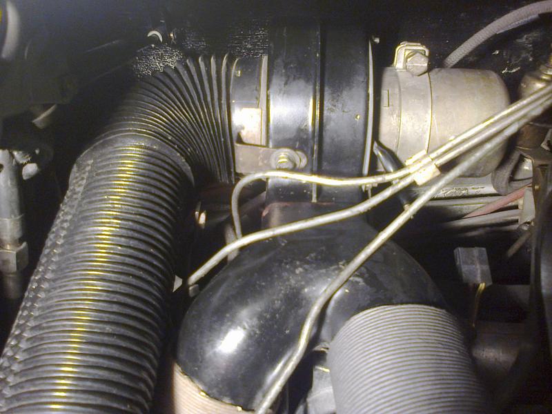

Celle d'origine, en place :
Dépose puis extraction du raccord en plastique, côté gauche :
Pour faciliter la sortie de la soufflerie, déposer le "Y" fixé sur elle au moyen de deux vis cruciformes (une de chaque côté de cette pièce noire en métal) :
Reste à désserrer le collier qui la fixe sur son support :
Et voilà, c'est fait !

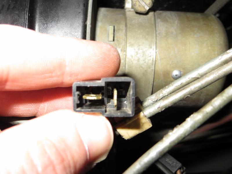

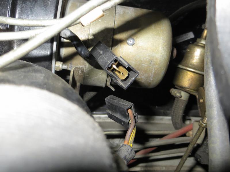

Petit problème qui va être résolu prochainement ;) : celui des cosses, ce ne sont pas les mêmes :kifkif: ...
En attendant, la soufflerie remplaçante est bien en place ;) :

Message par Jakez » 23 mars 2019 18:59
Les bonnes cosses ont été posées cet après-midi ;) :
Merci Paul "Polux" ! :thumbup:
