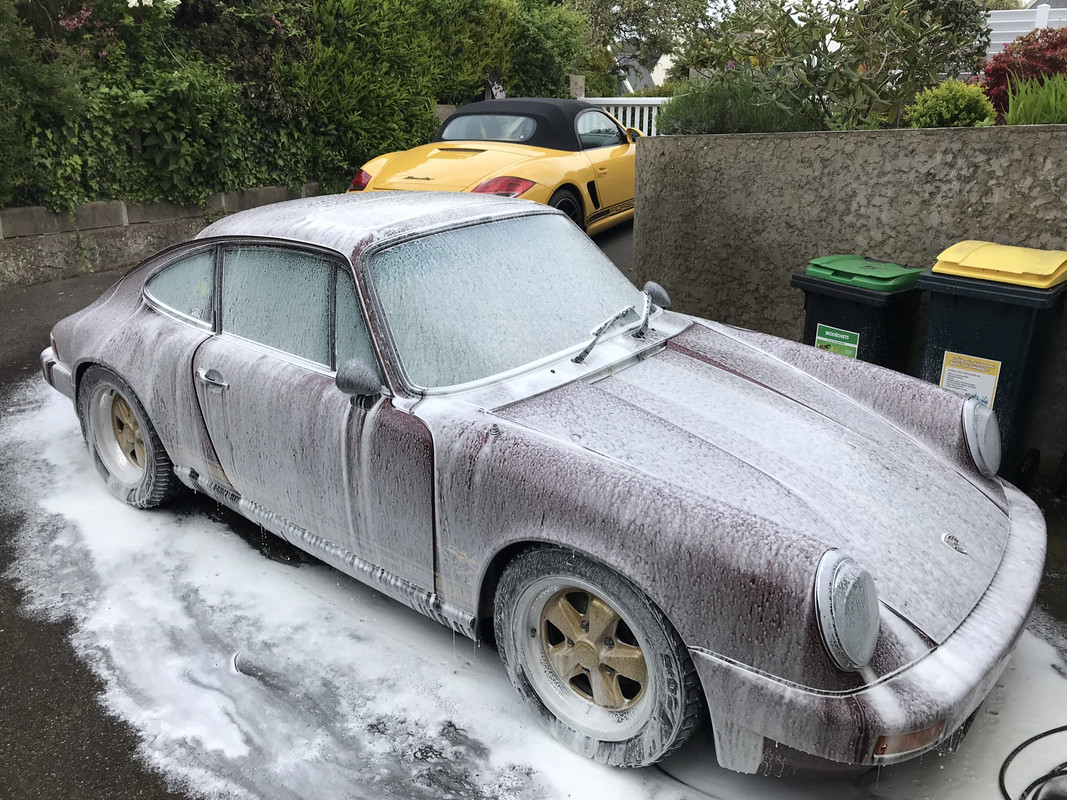

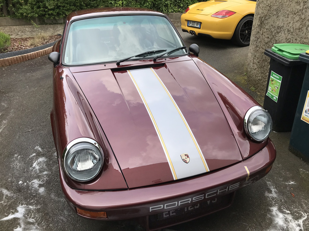

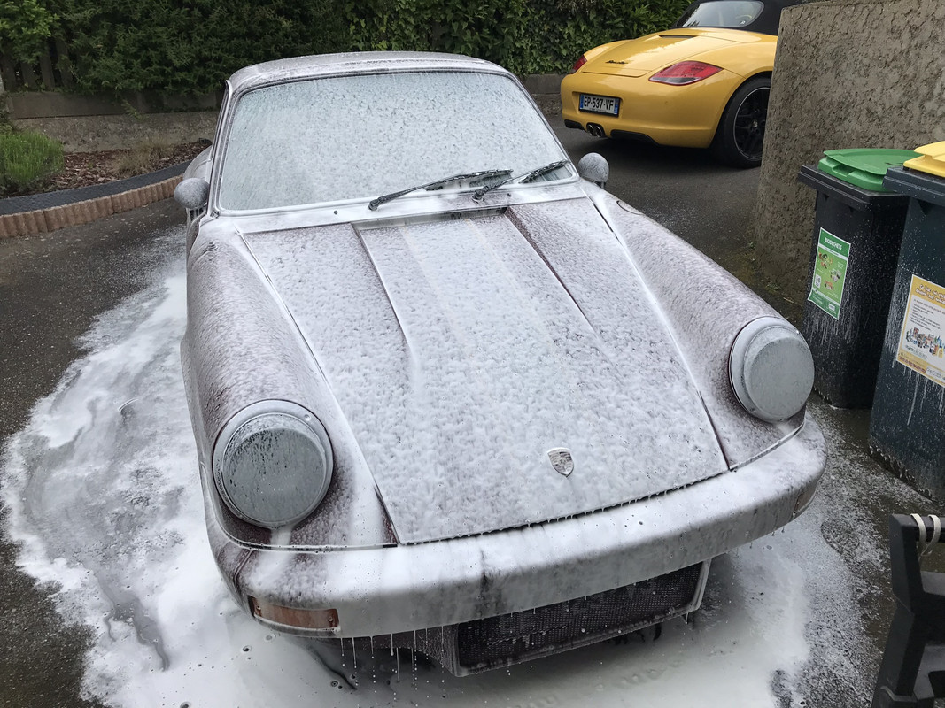

Message par JP56 » 01 mai 2019 19:58

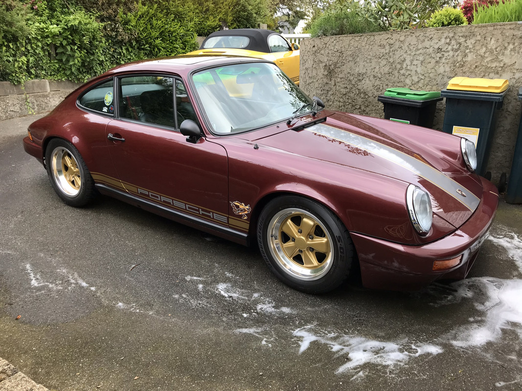

Il a neigé à Queven :mrgreen: préparatif pour la sortie du 17/18/19 mai
Message par Pepino56 » 01 mai 2019 20:37
Une belle voiture propre, impératif pour ce périple !? :) :thumbup: Belle au départ, comment sera t'elle à l'arrivée ? ;)
En plus tu vas gagner en consommation et quelques km/h en pointe :D :D
Message par JP56 » 01 mai 2019 20:53
Cire posée mais pas de photo :kifkif:
Message par Red Pepita » 01 mai 2019 22:43
:thumbup: bouge pas j'arrive avec la mienne ! :mrgreen:
Messages : 6489
Message par ultimateporsche » 01 mai 2019 23:38
Tu mets quoi comme produit pour qu'elle soit comme ça :?:
Et tu laisses agir combien de temps avant de rincer :?:
Messages : 8600
Message par rank xerox 29 » 02 mai 2019 06:42
C'est du woolite non :mrgreen:
Message par JP56 » 02 mai 2019 08:18
Méthode de nettoyage
1 passage au nettoyeur haute pression pour enlever le plus gros
2 passage au canon à mousse en laissant agir environ 1/4 heure pour dissoudre les dernières traces de boue
3 passage au nettoyeur haute pression pour rinçage
4 lavage à la mains avec la méthode des deux seaux avec shampoing avec mousse
5 rinçage au nettoyeur
6 lavage avec shampoing sans mousse
7 rinçage
8 essuyage

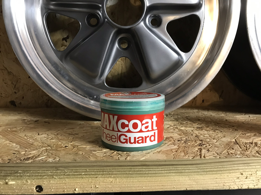

Ensuite pose de la cire en la laissant agir minimum 1/2 heure et lustrage de la cire

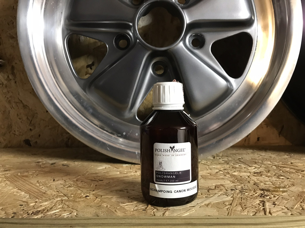

Produit canon à mousse
Shampoing pour dégrossir

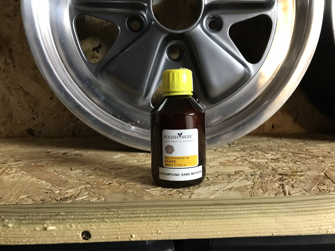

Shampooing sans mousse

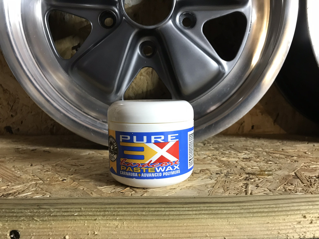

Cire haute protection en deux couches 1 fois par an selon le roulage et lavage
Cire pour les jantes
Cire intermédiaire tous les 3 lavages

Le boxster a été lavé après la sc, le dernier lavage à la main datait de octobre 2018 :shock: :silent:
Lavage des deux voitures hier en 4 heures et sur le box pas eux le temps de poser la cire et aucun nettoyage des intérieurs sur les deux

C'est quoi l'intérêt du shampoing sans mousse après le shampoing avec mousse ? :wtf:

Bilan: 27 m3 d'eau! Mais ça brille! :D
Bravo mon Jean-Pierre, je suis obligé de prendre les lunettes de soleil en Auvergne avec une SC aussi éblouissante! :thumbup:

C’est un shampoing pour l’éclat des couleurs et la finition

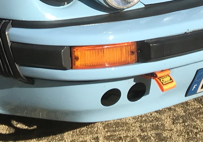

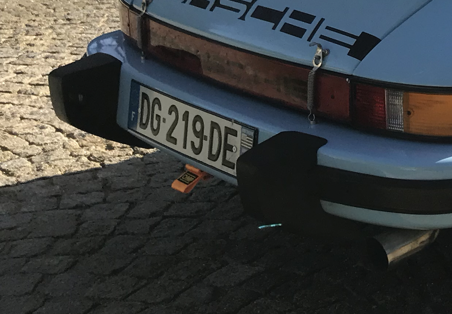

J’ai une question pour les spécialistes porsches. A quel endroit je peux positionner un anneau de remorquage sur l’arrière de la sc,
Merci
Messages : 6341
Message par RM6 » 10 mai 2019 21:46
Fixation basse des amortisseurs, sinon faut souder derrière le pare-choc :kifkif:
Message par Iceman 29 » 10 mai 2019 21:48
Sous le pare-choc avant ou arrière. ;) Tu perces un trou.
Message par Iceman 29 » 10 mai 2019 21:50
Message par JP56 » 10 mai 2019 22:00
10 mai 2019 21:48
Pas possible avec les pc style rs
