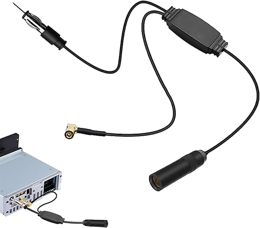

À part l’antenne DAB :mrgreen:
Séparateur commandé (c'est top ça) mais tant qu'à être dessus j'ai quand même passé le câble au cas ou ce ne serait pas concluent avec cet accessoire ;)
Et ce sera surtout plus facile à enlever

J'ai également installé le séparateur d'antennes reçu mardi dernier, comme ça plus d'antenne DAB visible ;) et la réception en DAB+ est bonne mais je n'ai pas encore vérifié en roulant, j'attends qu'il fasse à peu près beau pour sortir avec :roll:
