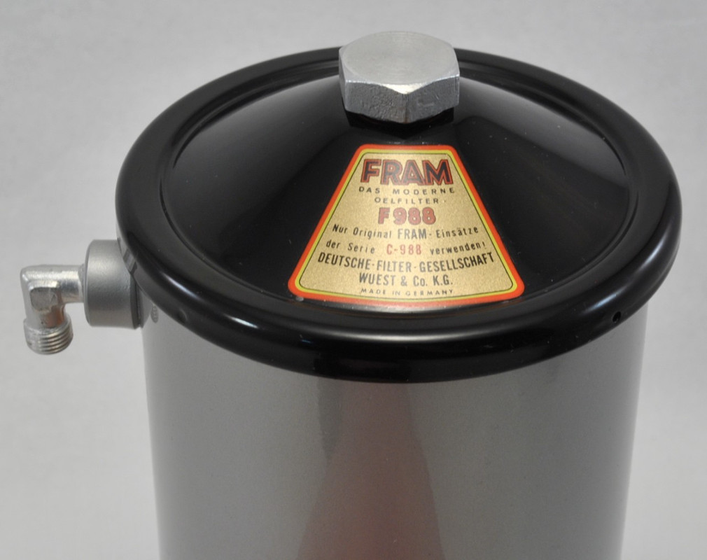

Question pour Pascal
Les systèmes de filtration d'huile Fram sont ils tous les même
La vis qui retient le couvercle (comme sur la photos) est elle percées ou pas
Y a t'il toujours un ressort d'appui pour retenir la cartouche d'huile vers le bas
L'huile arrive par le flexible du bas ou le flexible latéral

Non, parce que ce sont des questions les une après les autres
Et puis j'suis en vacances

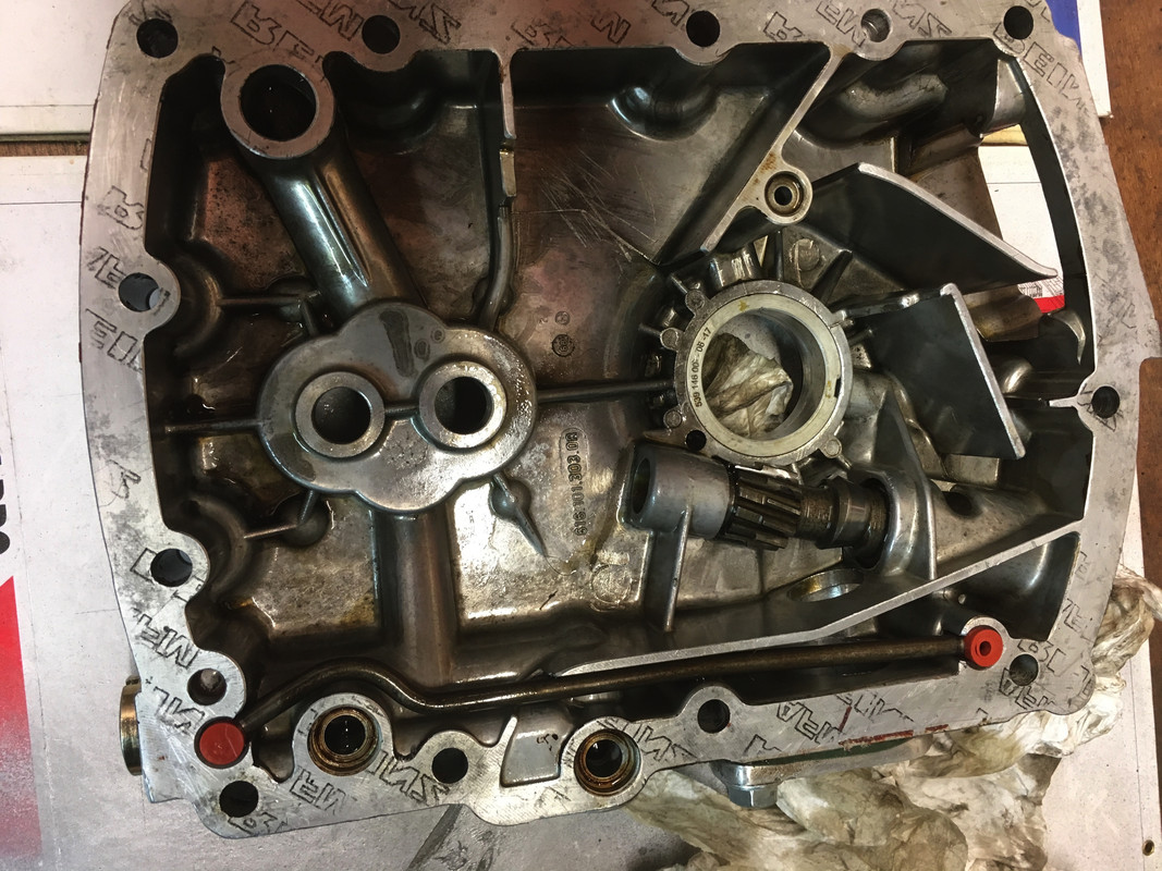

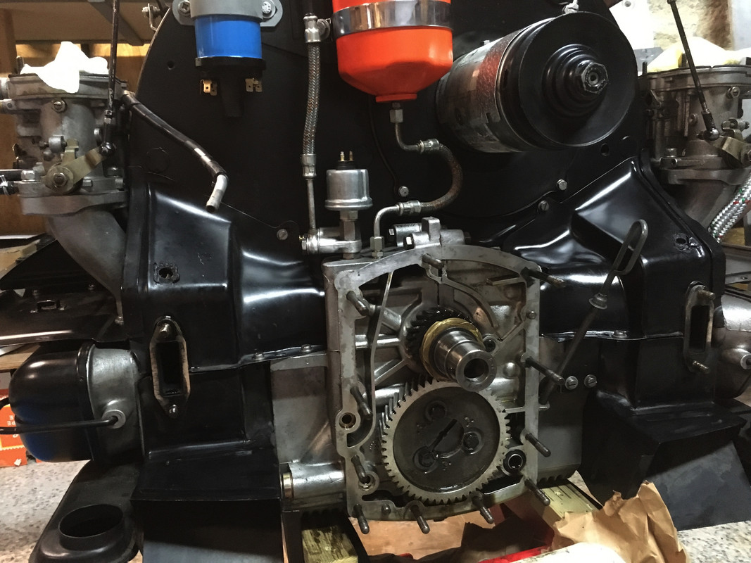

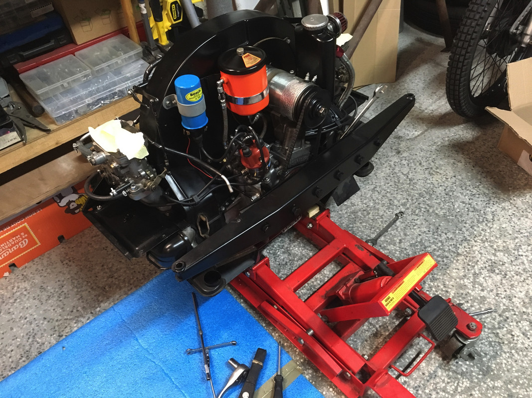

Arizona : saison 4
Quand on aime, on ne compte pas
Mais pourquoi Bill a encore déposé son moteur
Et pourquoi Bill a encore ouvert ce dernier
Le carter de " distri " va faire une petit voyage en région Parisienne
Et oui, chez FELLER pour une pompe à huile plus performante et usinage du carter pour le montage d'un
système Full Flow. https://www.fellerservice.fr
Et vous allez me demander à quoi ça sert: pour une filtration de l'huile digne de ce nom
L'air / L'huile et Le feu

Pétard encore par terre ce moteur ! Tu veux en faire un avion de chasse de cette 912 !
Ce sont les soucis que tu as eu à Montlhéry avec ton moteur qui t'ont amené à faire cette modif ?
- Messages : 6054
- Véhicule : 912"Light is right"
- Localisation : Bigoudénie
Non, non à Montlhéry le moteur était déjà rincé et avant ça qu'il ne quitte le nouveau monde pour la Bretagne
Pour cet hiver un Full Flow, un récupérateur d'huile (oil catch tank) , remplacement des garnitures de frein à main et ainsi que les Silentblocs de train av
Et un rabaissement de la caisse

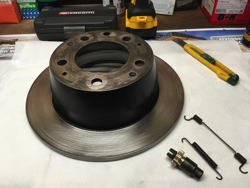

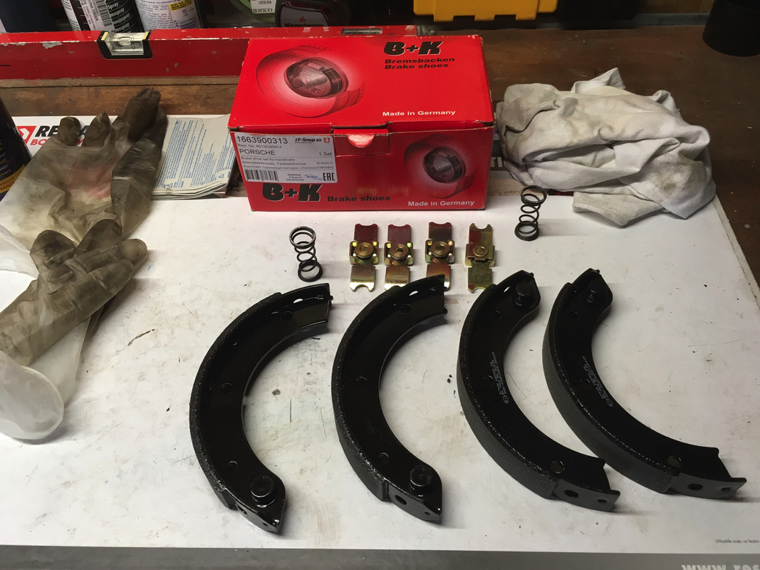

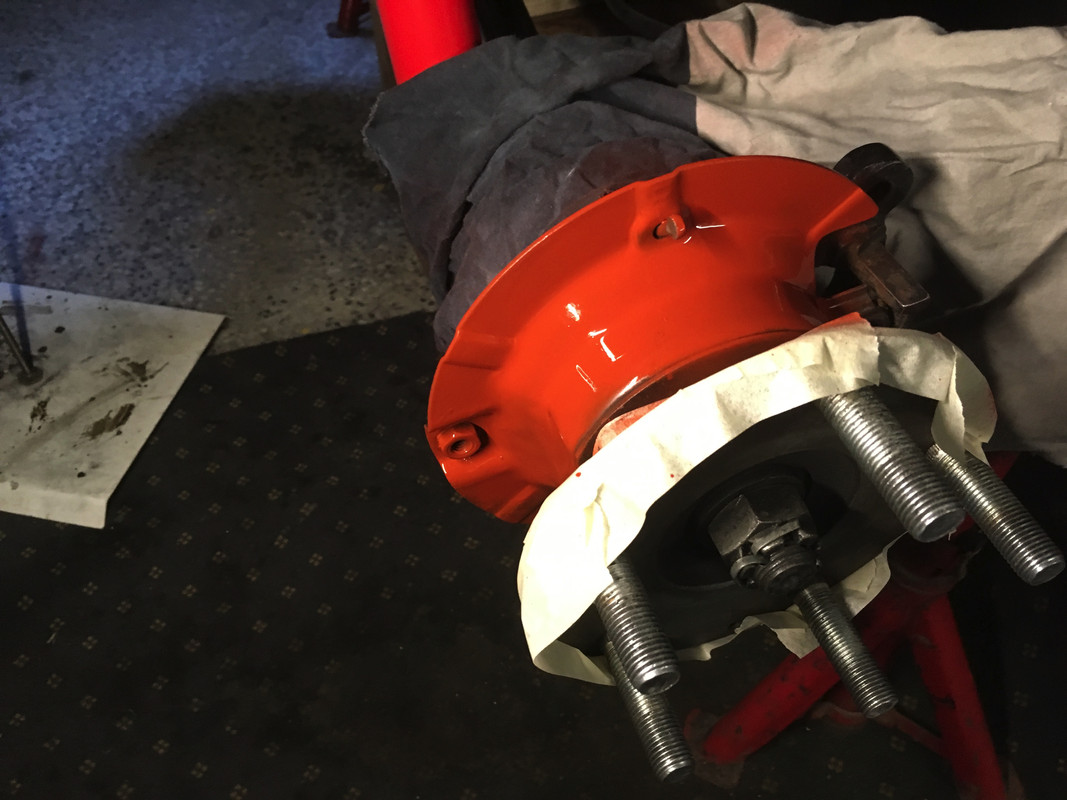

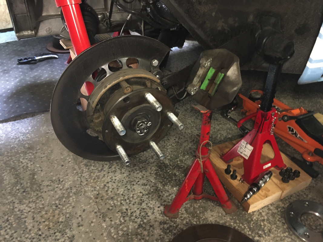

Confinement oblige! J'avais les pièces depuis octobre
Remplacement des garnitures de freins à main.
Il manque des morceaux de garnitures
Avant le remontage, petit coup de neuf
Nettoyage, ponçage, apprêt et peinture
Près pour le remontage de l'arrière droit

C'est vrai que ça change d'allure entre l'avant et l'après Beau boulot Bill.
Et tout ça me fait penser qu'il faudrait que je refasse aussi le frein de parking sur la Targa...
